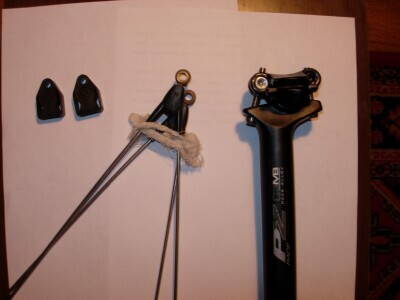

Вопрос 1. Как правильно ставить такой подседельник? Какой частью к рулю?
Вопрос 2. Как крепить усы?
Вопрос 3. Зачем нужна деталька от крыльев, что слева крайняя.
DSCN2385.JPG [ 960.72 КБ | Просмотров: 1655 ]

Подседел длинной частью назад
винтами к ушкам в вилке и задних дропах. Если нет ушек с отверстиями, тогда хомутами.
тут хз, нужно видеть весь комплект крыльев.

RostiTorth писал(а):
Крылья SKS, металлопластиковые.
это я понял сразу, не видно весь комплект. ;)

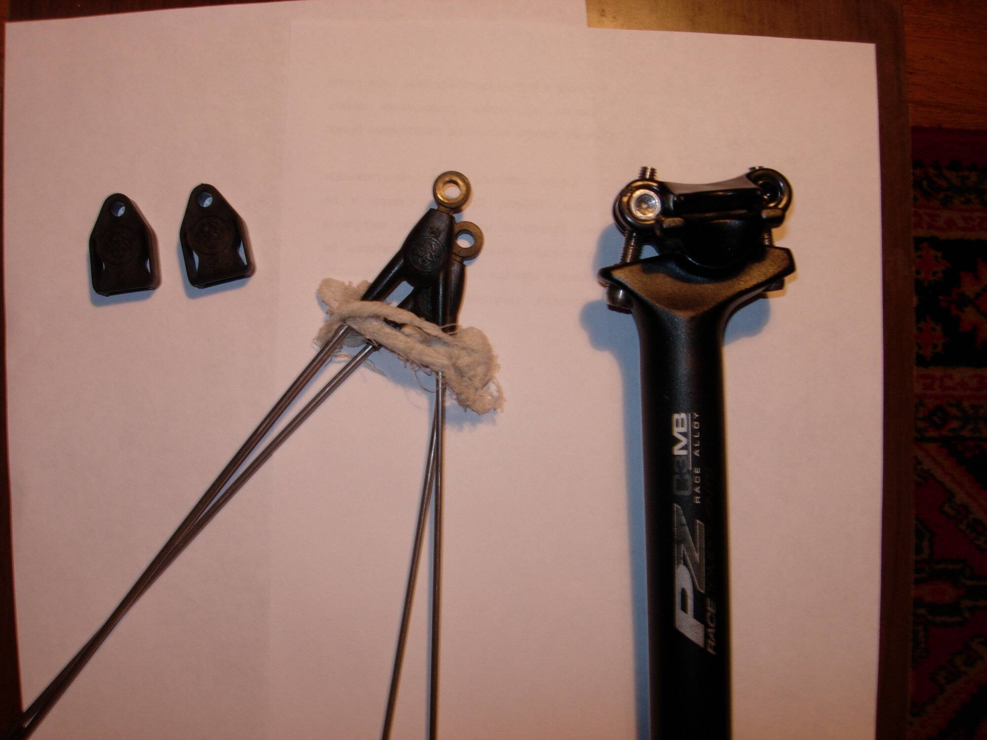

как-то так:
как-то так:
Все понял, спасибо
