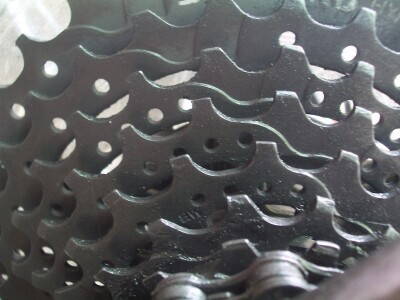

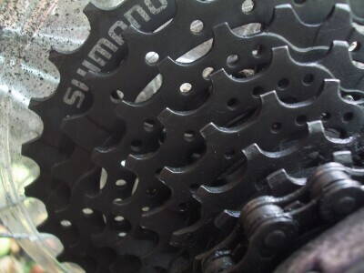

Вот думаю заменить цепь, но не умею определять состояние кассеты, гляньте фото, сильно изношена или норм пока?

Вы слишком много читаете. Кассета в отличном состоянии это видно по трапеициивидной форме зуба, у изношеной зубы становятся заметно острее. возможно проблема в настройке заднего переключателя.

...механик от части прав, что косаемо косеты, то она ещё ого-го, долго ходить ей, а вот на счёт цепи, ну дык поменяй её и всё, при том , что та которая сейчас не факт, что она галимая. Срам вполне совместимая с косетами шимано, КМС, надо брать, та, что около ста или лучше за сто гр. По поводу перескоков и ощущений трения, так по опыту это может быть причина в переключателе задних скоростей, настроить надо, а потом посмотреть на перемены, может просто банально погнут петух и соосность потеряна, что то затирать стало, в общем пробуй сам методом "втыка", пока сам не пощупаешь железяки не поймёшь, что к чему... А да! Ресурс цепи, любой самой-самой, 1500км, потом менять... :-)

6 вроде не снимается с кассеты, только 7 и 8. И то, по отдельности их не найдёшь в продаже. Остаётся докатать кассету без использования 6
