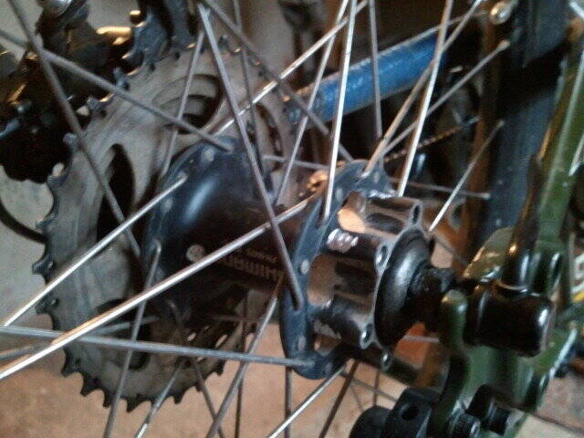

надоел мне унылый вид передней втулки формула, решил её развесилить :-)
IMG_20130628_182044.jpg [ 125.67 КБ | Просмотров: 2376 ]
IMG_20130628_182138.jpg [ 125.81 КБ | Просмотров: 2376 ]
IMG_20130628_182150.jpg [ 126.01 КБ | Просмотров: 2376 ]

круто, шлем одевайте на всякий пожарный :D
ЗЫ. А чем сверлили?

Lex86,при торможении передним тормозом на правом (по ходу движения) фланце очень велика вероятность разрыва тонкой перемычки между головкой спицы и Вашей дырдочкой :facepalm:
Шлем одевайте,а переднее колесо лучше оставте дома...
ПС:я сам любитель чё-нить подырявить,но до втулок даже мой извращённый моцк пока ещё не добралсо :yes:

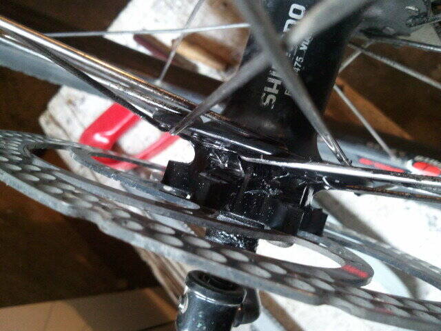

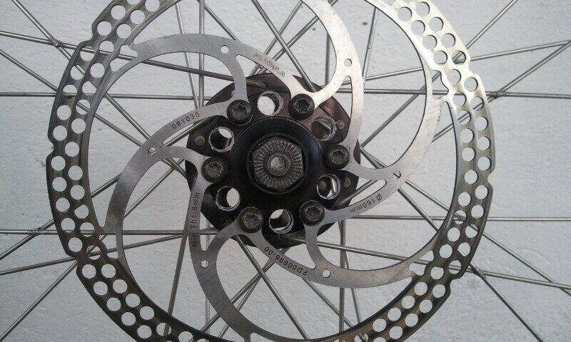

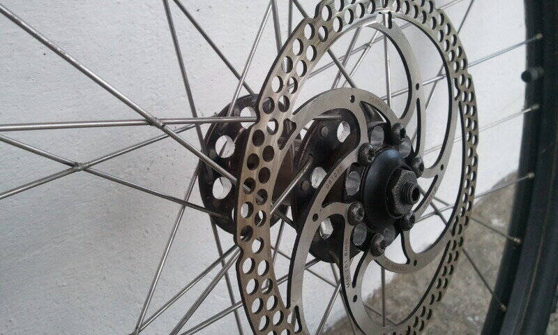

ну а если серьезно то я уже пробовал сверлить заднюю втулку шимано 475 со стороны диска, пробег около дву х тысяч бездорожья прыжков все отлично.
завтра будет тест драйв.
2013-03-09 09.02.23.jpg [ 100.62 КБ | Просмотров: 2353 ]
2013-03-09 10.18.20.jpg [ 99.56 КБ | Просмотров: 2353 ]

Я веду к тому,что фланцы втулки - это очень нагруженные узлы.Т.к. это алю.сплав,то Вы смогли выдырявить на одной втулке около 3...5 г,а стрёмность увеличилась на 100 500 %.

поверьте я сам себе не враг! все что я делаю вполне обдуманно, да и у многих фирм втулки очень даже дырявые
