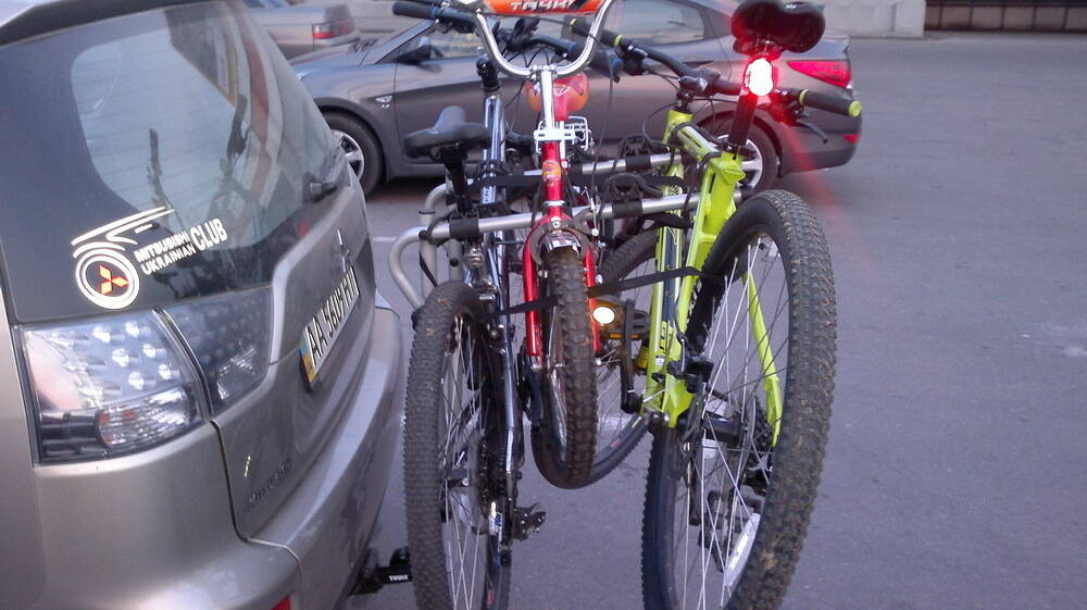

Я вожу 4 велосипеда на таком http://www.multibox.com.ua/catalog/krep ... n_4b_9708/. Габариты, повороты видны, дублеры света не ставил. Установка крепления и 4 байков до 10 минут. 19" раму креплю за подседельный штырь и раму, детский велик - за раму и задний багажник. Проехал вместе с ними около 1500 км, 80 дороги(ну или похоже на них)/20 вообще не дороги. Для доступа в багажник крепление откидывается, но надо быть готовым что стопора нет и весь сендвич ляжет либо на тебя или на землю. Пока доволен.
Значит, не соврал мне продавец, что за подседельный штырь тоже можно крепить. А автомобили, конечно, бывают разные, есть такие, у которых задние фонари высоко, тогда только с номером вопрос остается. Поэтому лучше брать кепление и примерять к конкретному автомобилю, а тогда уже принимать решение о покупке.
