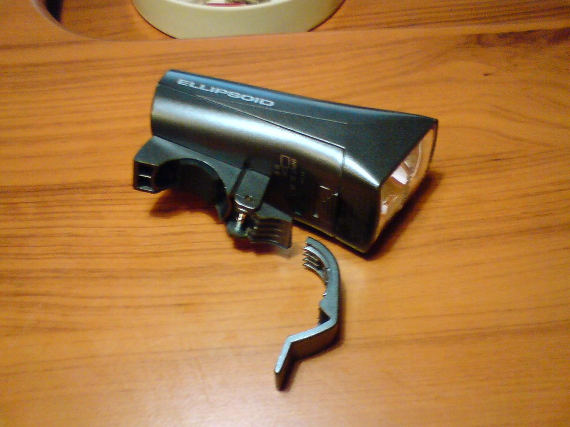

Сегодня блин упала новокупленная фара Sigma Ellipsoid из моих жутко прямых рук и поламалось крепление, пришлось вечером по темноте без фары ехать, как к рулю ее присобачить не придумал. Неужели из-за поломки одного крепления прийдется покупать новую фару? может есть в продаже крпления или починить можна? жду ответов, сильно расстроен :(
Комментарий к файлу: Бедненькая :(
DSC00329.JPG [ 100.41 КБ | Просмотров: 1534 ]

Пока не найдёшь красивого решения можно притянуть к рулю с помощью стяжки (у задней стенки фары прийдётся просверлить отв.).

Обычная стяжка - те, что стягивают жгут проводов (открой системник и погляди чем стянуты проводочки в БП).
Из минусов такого решения - прийдётся резать стяжку, если захочешь поставить вел на руль и седло, но стяжки стоят копейки.

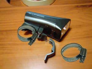

фара копия2.jpg [ 50.51 КБ | Просмотров: 2629 ]

TOOKO, а эту за 75 грн куда девать? тупо выкинуть? неее, она мне кровью и потом давалась!!! сам на все зарабатывал, лучше чукарь потр@}{аюсь с этой, приятней будет, что сам сделал. С этой была та же история, упала, рассыпалась на состовляющие, ну и крепление решило раделится на 2 части. размножается делением :D

Два железных хомута, соединенные 8-кой, прикручивают на руль что угодно. Но вид колхозный будет.
На фоте сверху - хороший вариант, но чем к пластику его прикрепить? Чтоб не раскрошило его при затяжке. У сигмы центр тяжести такой, что будет вниз сползать, если не достаточно жестко её зафиксировать.
Тебе нужно искать хомут типа как здесь http://tourist.kharkov.ua/phpbb/viewtop ... 016#136016
Чтоб можно было срезать весь пластиковый хлам и прикрутить его винтами с внутренней стороны корпуса. Мне так кажется.
Свою заднюю Sigma Sport я прикрутил к креплению катафота
http://tourist.kharkov.ua/phpbb/viewtop ... 9656#99656
Но она раза в три легче элипсоида.

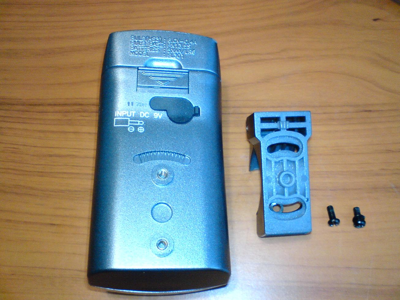

DSC00331.JPG [ 175.42 КБ | Просмотров: 1524 ]
