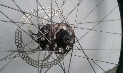

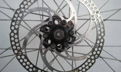

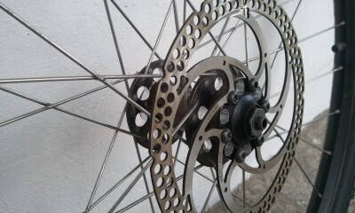

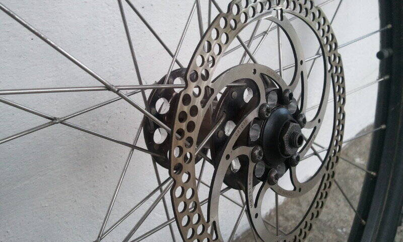

надоел мне унылый вид передней втулки формула, решил её развесилить :-)
IMG_20130628_182044.jpg [ 125.67 КБ | Просмотров: 2375 ]
IMG_20130628_182138.jpg [ 125.81 КБ | Просмотров: 2375 ]
IMG_20130628_182150.jpg [ 126.01 КБ | Просмотров: 2375 ]

круто, шлем одевайте на всякий пожарный :D
ЗЫ. А чем сверлили?

Lex86,при торможении передним тормозом на правом (по ходу движения) фланце очень велика вероятность разрыва тонкой перемычки между головкой спицы и Вашей дырдочкой :facepalm:
Шлем одевайте,а переднее колесо лучше оставте дома...
ПС:я сам любитель чё-нить подырявить,но до втулок даже мой извращённый моцк пока ещё не добралсо :yes:

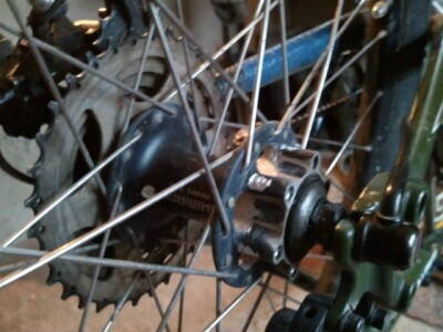

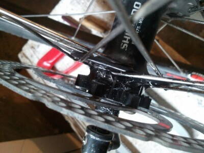

ну а если серьезно то я уже пробовал сверлить заднюю втулку шимано 475 со стороны диска, пробег около дву х тысяч бездорожья прыжков все отлично.
завтра будет тест драйв.
2013-03-09 09.02.23.jpg [ 100.62 КБ | Просмотров: 2352 ]
2013-03-09 10.18.20.jpg [ 99.56 КБ | Просмотров: 2352 ]

Я веду к тому,что фланцы втулки - это очень нагруженные узлы.Т.к. это алю.сплав,то Вы смогли выдырявить на одной втулке около 3...5 г,а стрёмность увеличилась на 100 500 %.

Заведомая порча хороших втулок, и как добавлено, еще и ободов. Зачем? Это ж не творение, а просто верчение дырок, к тому же без смысла и даже без расчета. Запустим ракету - если взорвется, будем смотреть, что и как неправильно, а если полетит - будем и дальше так же делать... veloshizoid правильно отписал - каску надеть стоит, да и защитой не побрезговать, и мушку спилить :smile:
Очень не люблю техносадизм. :smile: Но приемлю, в сочетании с испытанием на себе - очень полезно для эволюции.

Зачем это?
Стоит ли сомнительное изменение "красоты" катастрофической потери надежности?
все что я делаю вполне обдуманно, да и у многих фирм втулки очень даже дырявые
Обдуманно?
А расчитано?
Ты и правда не видишь разницы между втулкой, которая была такой разработана и насверливанием дырок в изначально цельной втулке?
