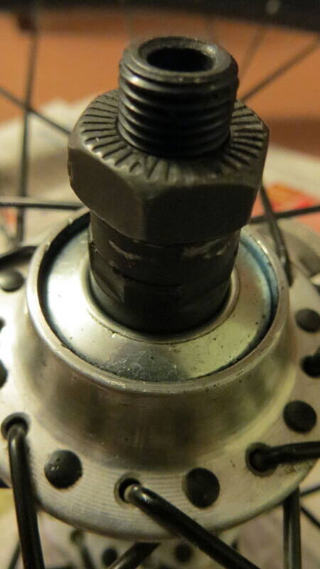

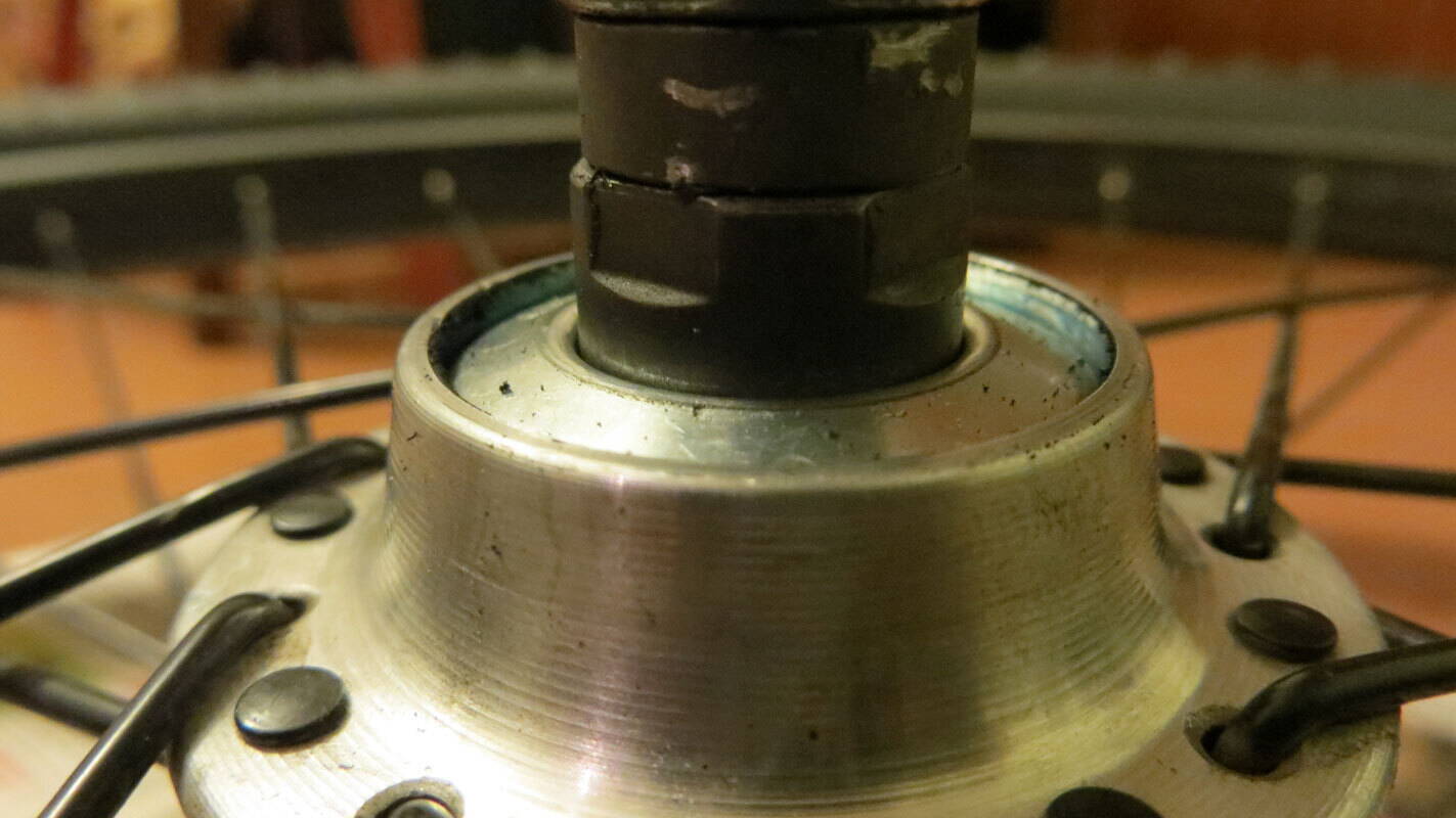

Спасибо всем за советы. Сейчас пытаюсь сделать то что предложил palermo2400. Модель втулки - TATTOO Tour / Thread Tour (это по спецификации Bergamont Vitox 5.1). И если снять заднее колесо и пыльник и вращать его в руках, то крутится гораздо дольше (думаю что больше минуты). Веломастер сказал, что оно притрется и со временем будет нормально (после того как я ему уже после установки колеса показал что накат очень слабый).
Для наглядности прикладываю фото
IMG_0331.JPG [ 151.08 КБ | Просмотров: 6828 ]
IMG_0332.JPG [ 133.19 КБ | Просмотров: 6828 ]
IMG_0333.JPG [ 158.76 КБ | Просмотров: 6828 ]
IMG_0334.JPG [ 56.27 КБ | Просмотров: 6828 ]
IMG_0335.JPG [ 146.02 КБ | Просмотров: 6828 ]
СообщениеДобавлено: 16.06.2013 23:49
Сообщения: 43
Город: Poltava-Kiev
Зарегистрирован:25.10.2011
Почистил пыльник и ось под ним (смазки не было), но проблема остается. Пыльник плотно прилегает к втулке, из-за чего она его задевает и тянет за собой. А ось втулки стоит на месте, получается трение, которое не дает колесу свободно крутится. Что с этим можно сделать?

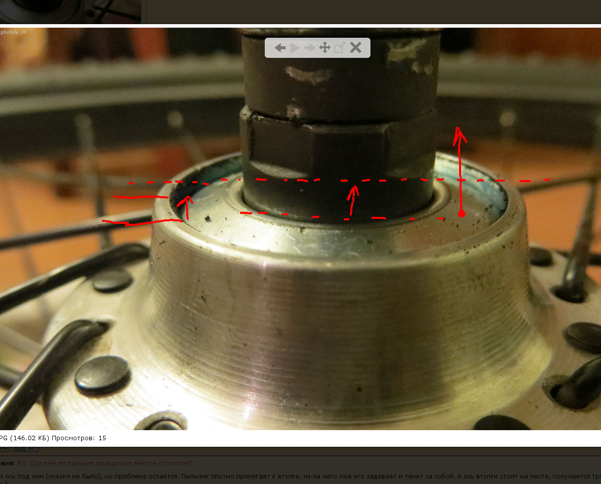

Двинь левый пыльник дальше по конусу... он должен быть заподлицо краю корпуса втулки.... у тебя он углублен внутрь... сдвинуть можно все тем же рожковым или разводным колючем... но нужно аккуратно дабы не перекосить либо не погнуть...
Естественно для этого нужно отконтрагаить левую сторону, скрутить конус и уже на нем работать... если все сделать аккуратно, шарики остануться на своих местах и не нужно будет пересыпать и пересмазывать втулку.

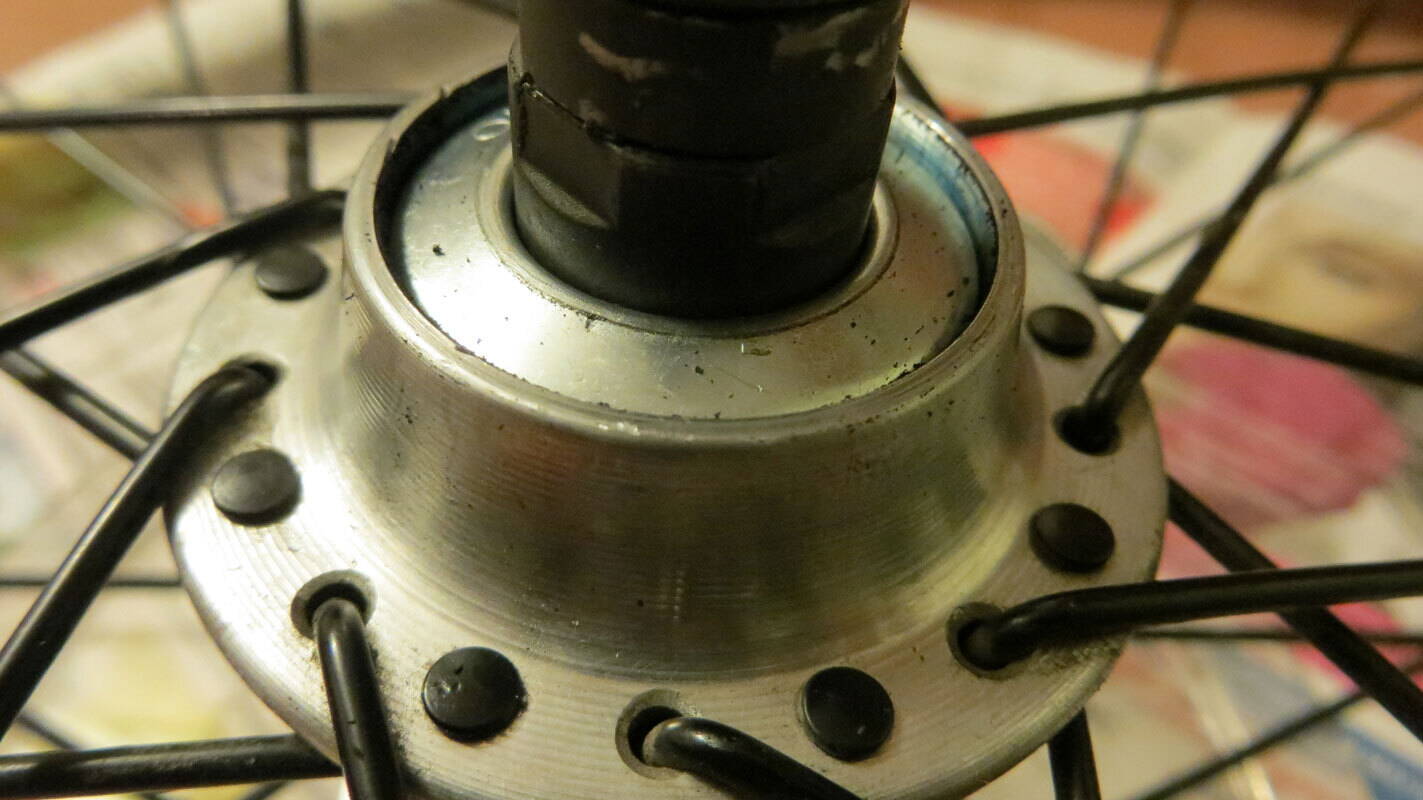

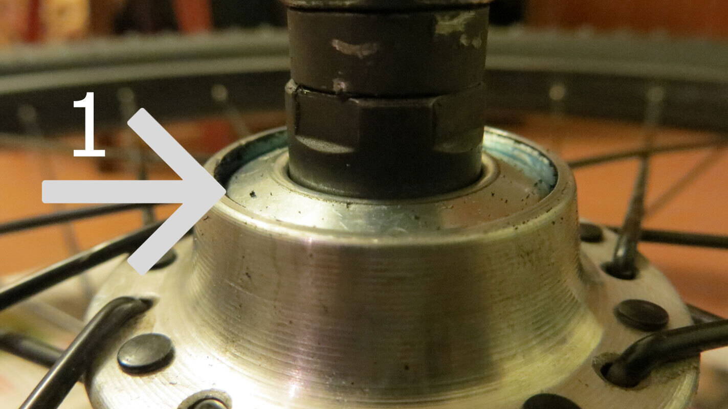

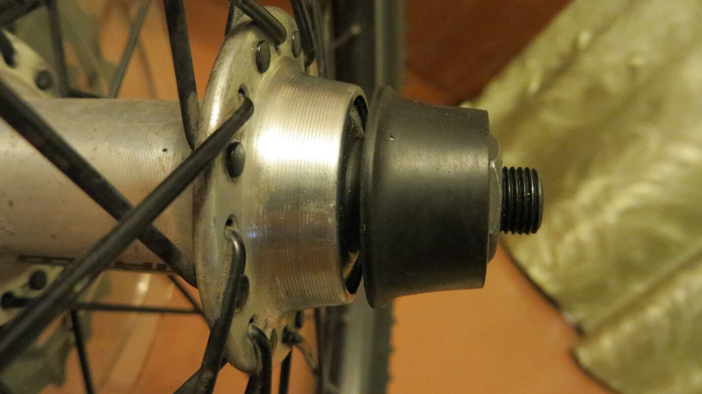

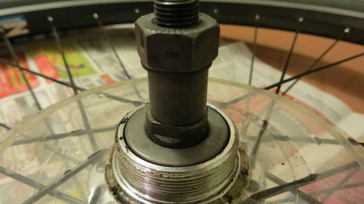

Не понял, что куда нужно сдвинуть. Покажу подробнее.
На 1м фото куда указывает стрелка - за этой "гайкой" находятся шарики и на этой же фотке пыльник снят. Ее так углубил веломастер, постукивая ключем, т.к. сразу после установки она немного выпирала и если бы оставить ее в таком виде, то между пыльником и втулкой было бы 1-2 мм зазора, я настаивал что нужно ось поставить наоборот, но мастер сказал что ему виднее:), незнаю как правильно, тоже хотелось бы уточнить. С другой стороны где накручивается трещотка не такая выпуклая "гайка". Логично предположить, что все-таки наоборот должна ось стоять.
На втором фото я одел пыльник, если в таком виде крутить колесо - накат хороший, как только я впритык прислоняю пыльник к втулке - накат теряется, пыльник крутится вместе с колесом.

СообщениеДобавлено: 17.06.2013 00:31
Сообщения: 43
Город: Poltava-Kiev
Открутил контргайки, но как ни пытаюсь поднять его к краю втулки, он все равно впадает потом внутрь на прежнее положение. Изначально он стоял так как я сейчас пытаюсь его поставить, но после легкого постукивания по нему, ушел вглубь. Может я что-то не то делаю, что он никак не хочет выдвигаться и оставаться в такой позиции?
СообщениеДобавлено: 17.06.2013 01:49
Сообщения: 177
Город: На чемоданах ))
Зарегистрирован:05.11.2012
Выкинь резиновый пыльник - раз! Металлический пыльник - слегка уменьшь внутреннее отверстие с помощью мозга,рук и какой-то матери. Набей на конус в ровень с кромкой втулки и не тупИ ))) Удачи.
