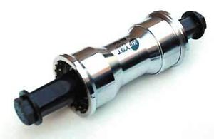

ага,слушай таких же шаманов как и тот,кто вбивал потшипники в каретку и будет тебе радость.мой тебе совет - пользуйся поиском,навскидку ,таких тем штук 10 ,а самый лучший выход преобрести каретку которая создана для этой проблемы - безрезьбовую,самая дешевая из нормальных ,это YST .
[yst threadless bottom bracket]
$T2eC16VHJIIE9qTYKKQfBRYBm(Cs!Q~~60_35.JPG [ 7.58 КБ | Просмотров: 2826 ]

pitbrit
Зачем что-то странное покупать (цена наверно удивительная, да?) если можно полностью восстановить функционал изделия? Кстати, про алюминий:

kotofei
20$
