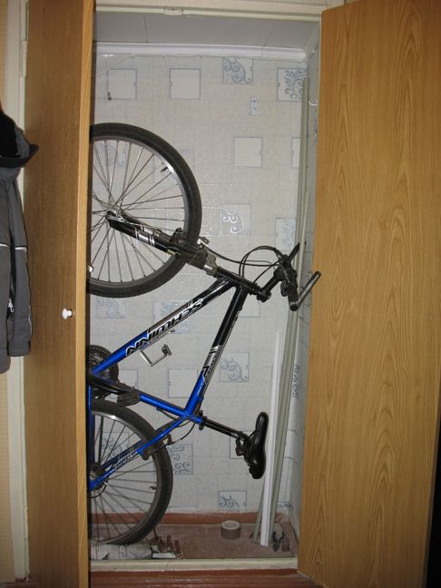

Можно ли хранить велосипед в вертикальном положении, в кладовке, как показано у меня на фотке?
Не будет ли каких либо нагрузок на узлы, вследствии которых чтото поламается? Да, задняя втулка принимает весь вес, но при езде нагрузка в разы больше...
vel_v_kladovke.jpg [ 59.24 КБ | Просмотров: 6877 ]

Ух! ну ты задал задачку :D
Короче в таких случаях советуют проворачивать колесо :D (или колеса когда стоит на двух) при очень длительном хранении (я когда это прочитал долго улыбался, так как прикидывал какой длительности хранения можно прировнять один так мною любимый дропчик с бордюрчика).
А если бы у меня был бы такой шкаФчик я бы сделал два крюка и вешал бы на руль (но тогда наГРУЗКА на рулевую :shock: блин, по этому и не храню вел а катаюсь :D ) в гараже сменный велик так и висит а один стоит.
Ну, так ты сам и ответил на свой вопрос. Колесо, на котором агрегат стоит, надо переодически проворачивать (менять точку соприкосновения покрышки с полом) и подкачивать при необходимости.

Обратите внимание -на всех велобазах спортсмены велосипеды подвешивают за переднее или заднее колесо и считают это наиболее правильным хранением вела.
Я храню один вел подвешенным за заднее колесо, второй в тренировочном станке.

есть специальные крюки для подвешивания на стену за переднее колесо. Но подойдет любой - не только специальный :)

У меня вел подвешен как описал Gnoos:
Байк висит на руле и опирается задним колесом об пол для снижения нагрузки на рулевую. Замечен пока что только один недостаток такого хранения - ашановилка истекает маслом через сальник :o , но это скорее проблема вилки, все равно в скором времени ее ждет замена. Также возможна проблема если спереди установлена дисковая гидравлика - калипер оказывается выше ручки.

Я на работе часто ставлю в стенную нишу байк на заднее колесо, а дома вешаю за переднее на крюк. Очень удивлён, рекомендацией что-то там проворачивать.

Один мой знакомый попросил в марте подержать у меня пару дней вел... Так он и висит на крюке за переднее колесо...:) Задним пола не касается, колесо не овальное, резина тоже форму держит. По-моему вполне можно хранить. Снимал я его всего один раз и нарушений в езде не заметил.
:shock: айя-яй-яй у меня гидравлика чёж ты молчал! :D
ну давай рассказывай чё за проблема.
а и еще раз это ближайшая тема про хранение то я вставлю сюда совет который мне больше понравился так вот надо сбросить цепь на самые маленькие звезды чтобы пружины были в «расслабленном состоянии» а и проворачивать колесо полезно так как в смазку втулки попадает немного влаги и по этому надо или почистить втулку и поменять смазку или проворачивать каждый день, чтоб не успевало прикипать :-) (шарики за оборот будт обволакиваться остатками смазки). это все чтобы избежать "проблем".
Сам же и ответил на свой вопрос. Нагрузки несоизмеримы - ставь как нравится. Кому нравится поворачивать - пусть поворачивает, дело сугубо добровольное.
Проворачивать рекомендуется если он долго стоит без движения, чтобы резина не деформировалась, и при этом счет идет на кварталы или годы. Ежели ездить хоть раз в месяц, то ничего, естественно, проворачивать смысла нет.

Снять покрышку и пусть на ободе стоит. Делов то.

не.. вопрос был не только про "законсервированное" хранение, я так собираюсь его хранить и в сезон
Да бога ради. Кто ж против? Кто хочет - пусть снимает, кто хочет - пусть проворачивает. Кто имеет возможноть - пусть вообще за раму вешает.
У меня, вон, всю прошлую зиму на двух колесах простоял и шайтан его не взял. Только колеса один раз подкачал, чтобы покрышки не мялись. Заодно и провернул, чтобы насос удобнее было подсоединить. :)
Да ничего ему не станется.
