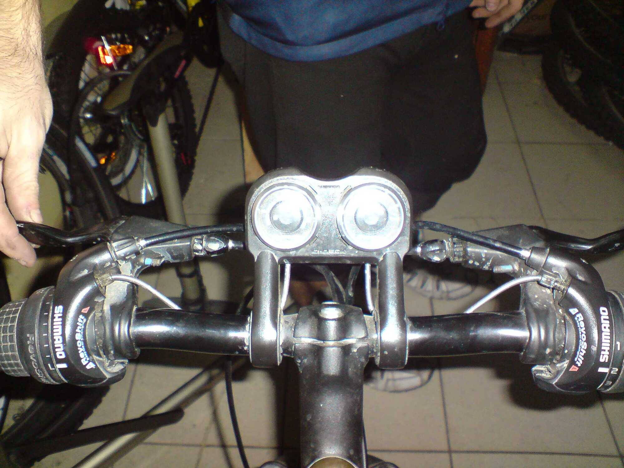

Стройная картина мироздания трещит по швам. Держу в руках покоцанный Шимановский Ревршифтер на 13!!! позиций. Под левую руку!?!?!? Двухтросовый!?!?!?
Это что? Для каких целей?
может это не шимано а ревошивтер под планетарку Rohloff...
 Заголовок сообщения: Re: Что это за странное устройство?
СообщениеДобавлено: 17.08.2013 21:20
Сообщения: 280
Город: Энгельс-Саратов
Возраст: 60
Зарегистрирован:16.07.2011
Хм-м-м... Оба троса вытягиваются за каждый щелчек...
СообщениеДобавлено: 17.08.2013 21:23
Сообщения: 280
Возраст: 60
AndySouth писал(а):
Ну так там должно быть 14 позиций... И на порвавшейся резинке написано SHIMANO Revo-Shift... Да, а два троса зачем?

Kroaleiva писал(а):
AndySouth писал(а):
ну резинка м.б. не родной а два троса на ролофовском ревошифтере штатно идут.
а что 13 - хз.

Там не только на резинке, и на корпусе - тоже. Написано что то типа RevoShift Easy Gear Changing...
Причем законцовка одного тросика - продольный цилиндр, а другого - поперечный...

Нашел ссылку на устройство http://techdocs.shimano.com/media/techd ... 648645.pdf
Но чего то так и непонятно - для чего оно в принципе нужно...
По ссылке - обыкновенные шиманоревошифтеры. Правый - на 5, 6, 7, 8 скоростей. Левый - на три. Каждый с одним тросом.
СообщениеДобавлено: 18.08.2013 00:35
Сообщения: 2399
Город: Рига
Зарегистрирован:14.06.2010
Ну так конечно там не 13 позиций. Там 2 или 3, просто отсутствует индексность, т.е. нет четкого позиционирования на второй (скорее всего) передаче.
Типа как у срама - микрошифт.
СообщениеДобавлено: 18.08.2013 02:12
Сообщения: 2415
Город: brooklyn
Зарегистрирован:07.01.2011
Димдимыч
Так я и думал,за планетарки,2 троса,но было сомнение,что человек наткнулся на автомат (где на шифтер замкнуты оба дерейлера) , а тут ....... Фотку скинь!!!

andr писал(а):
Как же - обыкновенные? Вот же там две выпуклости на крышке - они накрывают два упора тросиков в том, что дальше есть тонкая регулировка, в ближнем - нет. Номер SL-RS31L. Двенадцать щелчков - тринадцать позиций... В самом низу символ L, в самом верху H, между ними 10 поперечных черточек.
Фотки надо куда нибудь на ресурс выкладывать - сделаю попозже...

Второй трос на индикатор передачи CI-Deck. :D

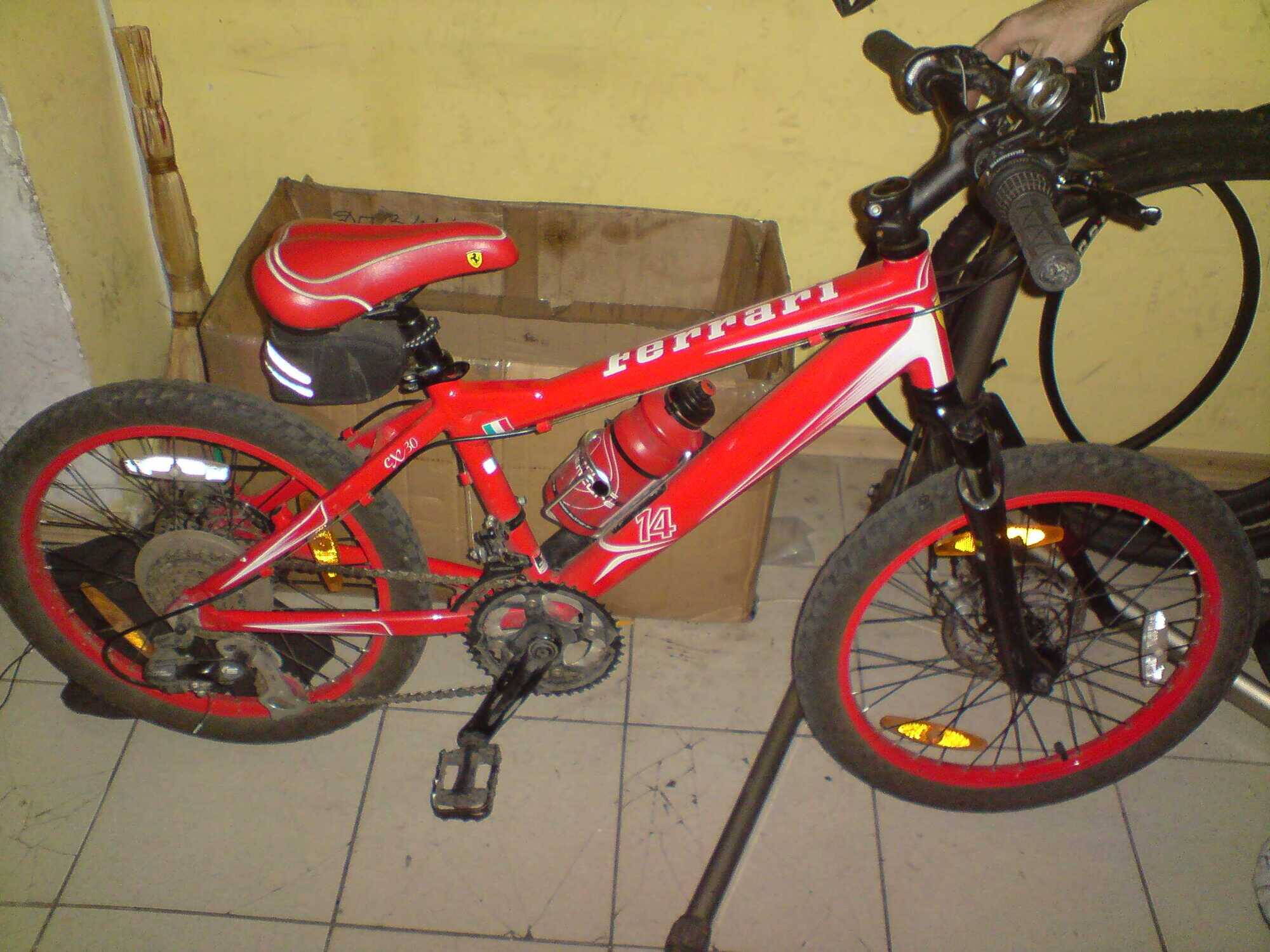

раз - два :)
DSC09487_1.jpg [ 331.88 КБ | Просмотров: 2308 ]
DSC09488_1.jpg [ 351.83 КБ | Просмотров: 2308 ]
