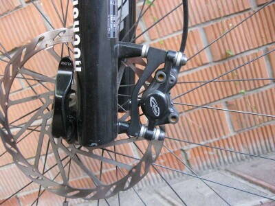

Всем привет!
Собственно вопрос в названии темы.
Заменил вилку с рекона на ребу, установил тормоз, но есть сомнения, правильно ли я его поставил, крутил-вертел, вроде по-другому не становится...
Нафига приливы с резьбой на ребе разной длины?

само положение калипера правильное, но вот сверху регулировочные шайбы проставки неправильно установлены, а снизу правильно.
Поставь как снизу и потом отрегулируй калипер относительно диска.
Ну и сверху болт длиннее чем снизу..

Вот я балда...., только заметил, что шайбы установил неправильно :facepalm: :facepalm: :facepalm:, смотрю и вижу, что что то не так, но не пойму что, хотя ездит и тормозит нормально :oops: :oops: :oops: . Спасибо!

Адаптер разве не вверх ногами?

нет. 146%.

Главное осторожнее с затяжкой болтов.
И длина болтов должна быть чтоб резьбы в вилку входило 10-12 мм
Старайся также по реже их дергать.
Срыв резьбы здесь почти равнозначен замене вилки.
(Не считая шаманства с восстановлением резьб втулками)
