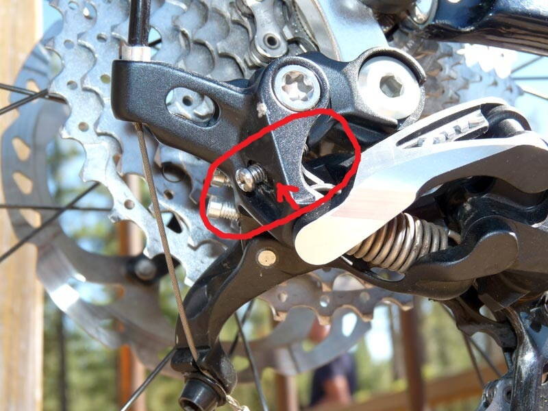

Добрый день!
Подскажите, что это за регулировочный болт и за что он отвечает?
Заранее благодарен!
shimano.jpg [ 147.51 КБ | Просмотров: 2079 ]
 Заголовок сообщения: Re: Задняя перекидка
СообщениеДобавлено: 08.08.2013 22:24
Сообщения: 64
Город: Івано-Франківськ
Возраст: 27
Зарегистрирован:05.12.2011
Як мені здається (а мені може здаватися неправильно :) ), це гвинт регулювання пружини, що прижимає верхній ролик до касети. Докрутив = ролик ближче до зірочок. Він має бути максимально близько до зірочок, але щоб не створювати опір ланцюгу. Якось так.

Регулирует растояние ролика до звезд. Открутите полностью и увидите как переклюк прыгает на пониженых передачах.

Юра, Саша, спасибо большое!! :biker:
Т.е. он не имеет очень ответственной роли в настройке переключения? :roll:

Будь ласка. Таки так, з регулюванням цієї штуки ніколи не виникає проблем, з нею зазвичай не потрібно гратися. Закрутив і забув. Мій улюблений гвинтик :smile:

имеет конечно. особенно у срама.
Чем ближе ролик к звездам тем лучше переключение.
Но если сильно близко то может цеплятся(упиратся) за звезды при понижении передачи, и на пониженых прыгать.
Еще раз повторюсь, стоит 1 раз полностью закрутить и раскрутить чтоб понять.
50% юзеров вообще не парятся и полностью закручивают его.

Я наоборот, как правило выкручиваю
