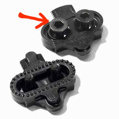

Всем привет!
Прошу помощи!
Выкрутился и потерялся винт для крепления шипа Shimano SM-SH51.
Может у кого-то есть лишний или знаете где купить или чем заменить?

Есть такой винт из нержавейки, но только под Torx.

Вам нужно вот это http://www.metalvis.ua/index.php?view=catalog&node=64&id=173
типоразмер 5х12 (Артикул 5I15012-2). Бывают нержавеющие, нужно спрашивать в магазине.
Стоит 70 коп. Оригинальный стоит 7 -10 грн. Нашел только в Киеве. Поэтому вкрутил эти, и
все хорошо.

Такие тоже подходят. 9 коп.
Я пользовался такими на 51 шипах. Потом купил под шестигранник предложенные выше KubikV

Якось спіткала схожа біда у відносно глуші - взяв гвинт під хрест, 5х10 - досі катаю, влом поміняти. Обійшлося копійок 20-30 за 2.

Шлиц под крест следует применять как временный крепеж, иначе со временем он прикипит и выкрутить его может быть крайне проблематично. Иногда родные винтыподдаются откручиванию очень неохотно, с большим скрипом, крест в таких случаях скорее всего свернется.

Смазываю при закручивании смазкой и никаких проблем.
Единственное могу сказать что галимые винты у шипов Exustar. Они асфальтом слизывались во внутрь, что шестиграник не засунишь, а если чуть подточить то слизывались... В итоге высверливал.

Хм, подозреваю, что Торкс, как у Буль тоже будет подвержен износу, как и крест.
Все-таки надежней найти под шестигранник.
Непонятно где вообще эти винтики покупать, есть специальные магазины, торгующие крепежом?
Попробую на Металвисте узнать, как рекомендовал KubikV, но у них похоже один магазин в Киеве.

Эти винты вечные просто не нужно их крутить дешевыми 6ти гранниками которые слизываются и разворачивают отверстие в винте.
Качественный инструмент залог долгой службы любых болтиков, тем более если вел не ашан на инструменте экономить себе дороже...
Если не найдете болтик в магазине я гляну в своих запасах, у меня вроде где-то были.

И веллго шипы (отдельно купил по случаю на пробу) подвержены этой проблеме - замялись болты, буквально пару дней назад обнаружил. И сами шипы. кстати, тоже говно.

Ну вообще этот магазин в Харькове, возле центрального рынка (КАРТА). По субботам они тоже работают.
Винтик (который я писал) отличается от родного размером шестигранника, на родных он 4 на этих 3.
В него лучше забивается грязь, но он намного крепче родного, крутить можно до посинения,
а родные я свернул на 2м обороте ( 2 штуки подряд). Как временное решение использовал винт
крепления ротора, чуть чуть хуже застегивались шипы (винт упирался в ось), 2 дня так ездил,
пока не доехал до магазина.

vmaze, Torx подвержен износу? Не смешите мои тапочки. :D

Буль, без обид :friends:, был бы я в Харькове, сразу бы к тебе подъехал :)
А так как я был далеко от велика, то я просто рассуждал...
Ну и заодно нарыл десяток нужных болтиков под шестигранник по совету KubikV
Так что если кому нужно будет - обращайтесь!
