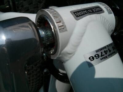

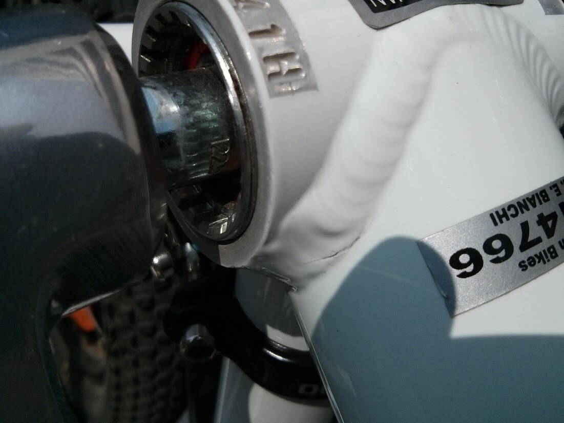

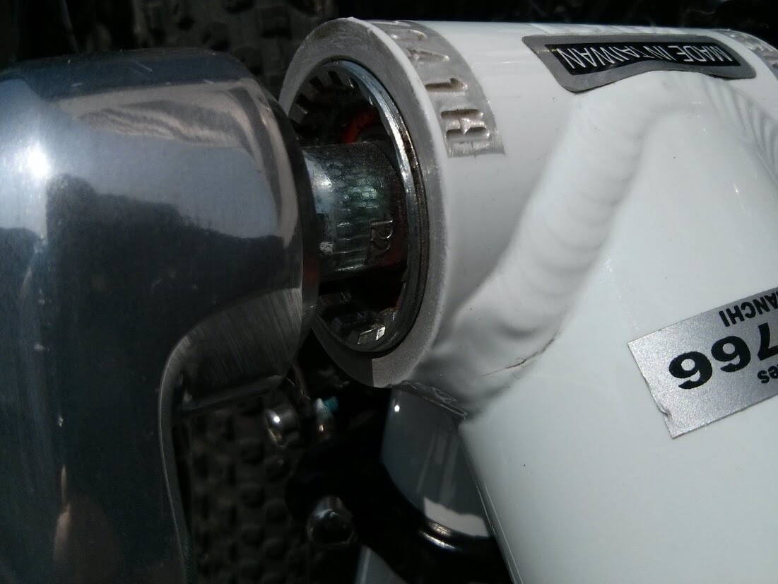

Всем доброго времени суток. Месяц назад приобрел себе данный велосипед, в интернет магазине, и все бы хорошо, но появился дефект рамы, вернее, сварного шва, возле узла каретки. При первоначальной сборке я его не замечал (вполне возможно что он там был, а может и не было). Однако в процессе эксплуатации он стал заметен, а в конце месячной обкатки чуть-чуть увеличился в длине. На фото он довольно четко виден, и можно разглядеть, что есть широкая часть трещины, и тонкая, которая его завершает (вот она то и появилась через месяц). Продавець дал добро на то, чтобы принять раму по гарантии, и обменять на такую же, новую. Вчера отправил продавцу голую раму. Стиль катания обычный, не агрессивный (к тому же это не тот велосипед, который выдержал бы большие нагрузки).
Интересует Ваше мнение, форумчане, о том, является ли этот дефект производственным, либо появился вследствии эксплуатации. А также наиболее опытных прошу дать ответ, являются ли такие дефекты обычным делом, к тому же и у других производителей. Заранее благодарен.
PS Я к сожалению пока некомпетентен в данных вопросах.

обычный брак, у всех бывает. Куча похожих велосипедов ездит годами. Пусть продавец меняет.

Я почти уверен, что это производственный брак - бывает с любым производителем, париться не стоит. А то, что по гарантии поменяли без вопросов - характеризует поставщика с лучшей стороны. Есть много примеров совсем противоположных...

Вот по-поводу первого я и не парюсь, а по-поводу второго - думал будет запара. Хотя они еще не видели вживую "того" дефекта. Надеюсь не откажут, обосновав тем, что это и вовсе не дефект, а эмаль легла некрасиво! В любом случае отпишусь, да сообщу что да как! Хотя теже самые фото я отсылал и официальному поставщику Bianchi в Украине!

eenum писал(а):
Производитель вроде бы не ширпотребовский
ВСЕ велосипеды за 4500-5000 грн - ширпотребовские, для широкой и нетребовательной ЦА. С соответствующими допусками и требованиями к качеству.
Другими словами, на гоночных бяночках за 2-5-7 тыс. баксов, приемлимый для производителя процент брака рамы стремится к нолю, потому контроль качества сквозной и в несколько этапов. И это заложено в цену.
А для масовых, "копеечных" чугунных рам, если одна из тысячи или десяти тысяч треснет от нагрузки выше средней - для производителя не критично, потому допуски по браку и контроль качества - совсем другие. Рамы делаются с совсем другим тех.процессом, в другом цехе и иного уровня рабочими. Собственно, это, в т.ч. и дает возможность делать дешевые велики.
Хорошо что заменили. :smile:
