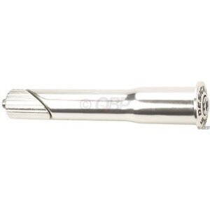

СообщениеДобавлено: 25.05.2010 08:26
Сообщения: 1651
Изображения: 5
Город: Харьков, Жихарь
Возраст: 56
Зарегистрирован:01.09.2006
Акiм писал(а):
Что есть "граната"?
покупал нечто подобное у нас на рынке за 30 грн.
Комментарий к файлу: адаптор 1" -> 1 1/8"
21k56UPBCjL._AA300_.jpg [ 5.8 КБ | Просмотров: 2059 ]
Франкенштейн, Неюзер Блискавка
Ребята, давайте жить дружно.
- Кот Леопольд
