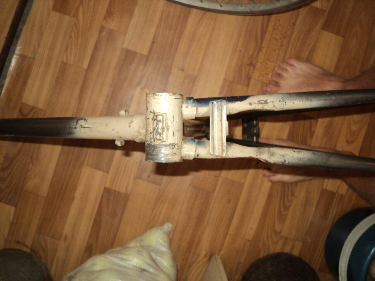

вот решился купить себе раму, скидывают фото, и там как я думаю вмятина, но сам ничего не понимаю.
Объясните мне, это вмятина, или так должно быть?

вмятины внутри - грязевой зазор для покрышки, вмятина снаружи - зазор для звезд шатунов.

Специально сегодня глянул в гараже на свой Турист 86-го года.Снизу вмятин нет,внутри есть. Да снизу он ни к чему, скорее всего ударили, не думаю, что страшно, но...

Не путайте человека, на фото рама с "вмятинами" в нужных местах, не битая.

Я никого не путал, а написал, как у меня. Велик я покупал сам в 86-м в Старте, сам же на нём наездил много тысяч км и в любой момент могу снять с крючка и поехать. У меня снизу вмятин нет.
