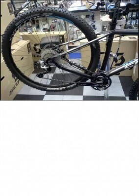

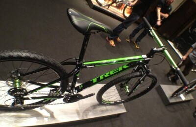

В новых рамах 29" некоторые производители избавляются от перемычек в заднем треугольнике.
Вызвано это по видимому коротким задним отрезком (пером). Который составляет порядка 440...445 мм, что близко к размеру заднего отрезка рам под 26".
На сколько сказывается на жесткости рамы отсутствие перемычки возле каретки и в верхних перьях?
Может это пережитки ви-брейком и новая генерация рам пойдёт без этих перемычек!?
Наводит на авантюрную идею об удалении этих перемычек на рамах под 26" под колесо 29", с целью совместного использования на обоих стандартов. Причём с сохранением компактного заднего треугольника, только высота каретки от земли увеличиться...
2013-trek-gary-fisher-wahoo-mountain-bike.jpg [ 62.05 КБ | Просмотров: 2190 ]
Комментарий к файлу: "Рама: Scale 29 алюминиевый сплав 6061, спецбаттинг, суперлегкая, кованые дропауты race disc PM160, верхние перья без перемычки..."
Scott Scale 940 29_фото.jpg [ 204.89 КБ | Просмотров: 2190 ]
Зависит от формы перьев, особенно от набора сечений в корневой части. В основном выходит вот что. Если насильно приварить на нижних и верхних перьях мостики диаметром миллиметров в пятнадцать, поставив их поближе к резине, - боковая жесткость в заднем треугольнике вырастет минимум на треть. Один из опытов Гарбарука был как раз на эту тему. С замерами.
Перья без мостиков, помимо всяких красот, экономят вес. Для сверхлегких рам вполне заметно. С мостиками рама X весит столько же, сколько рама Y, а без мостиков - грамм на 20-30 меньше.
В алюминиевых рамах мостики упраздняют еще и потому, что в линейке фирмы X предтоповая ал. рама очень часто имитирует решения топовой карбоновой рамы. Столь же часто эта имитация совсем не оправдана инженерно. Зато она оправдана маркетологически. А хороших инженеров среди покупателей намного меньше, чем хороших ценителей статуса. Мы покупаем не инженерные решения (ибо не можем их оценить напрямую, "в голом виде"), мы покупаем статус.
Может это пережитки ви-брейков и новая генерация рам пойдёт без этих перемычек!?
Вопрос моды. Куда она качнется, наперед не знает никто. С другой стороны, можно заподозрить, что единой моды нет и у каждой фирмы своя голова.
29" (>50 мм) резина не влезет ни в одну 26" раму. Хоть с мостиками, хоть без. Дело не в расстоянии до перемычки, а в боковых просветах. Резина упрется в перья.
Левое и правое перо (хоть верхние, хоть нижние) на 26" рамах сближаются друг с другом намного "раньше", чем на 29". Именно по этой причине есть совсем не много 26" рам, в которые влезет 28" резина шириной хотя бы 40 мм. В какую-нибудь редчайшую шибко широкую 26" раму, может быть, войдет даже 45-622, но кому понравится миллиметровый грязевой клиренс?
Среди двуногих телескопических кантрийных 26" вилок, по-моему, редко какая способна вместить больше 1,5х28" (38-622). Среди перевертышей, одноногих, рычажных - может быть, некоторые и вместят. Но нельзя забывать о конце рабочего хода: на сильно прожатой вилке крупное колесо заденет за нижнюю корону. Наверное, придется тюнинговать, менять ход и прочее.
