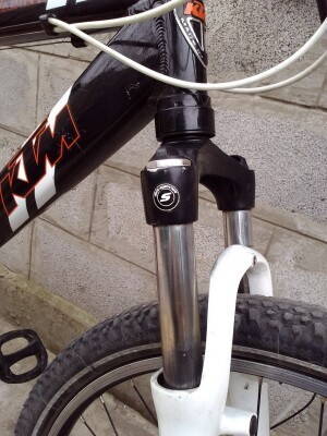

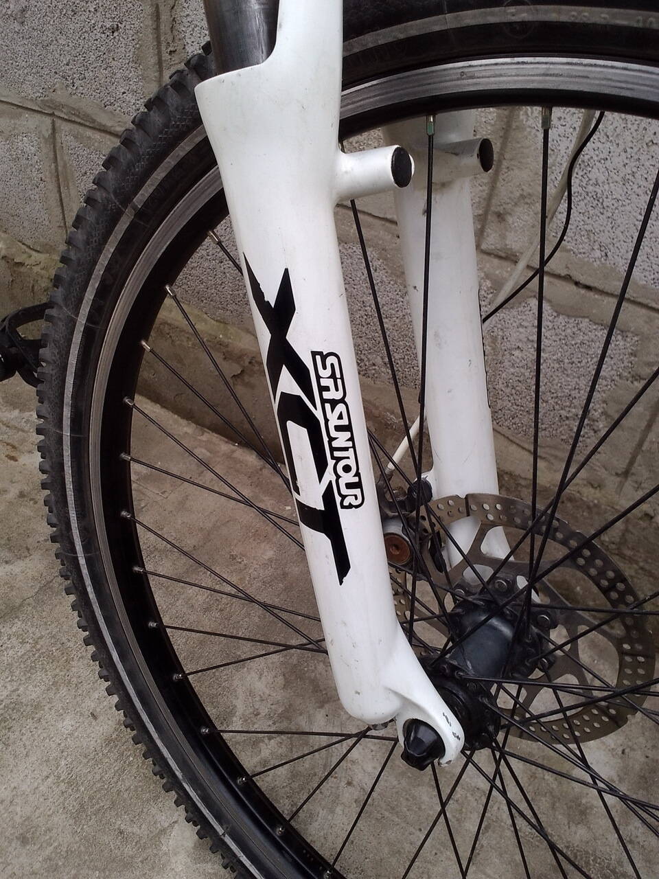

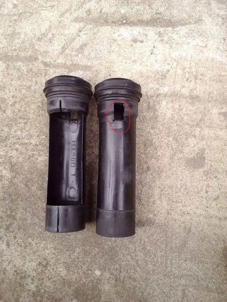

добрый день! при первом не аккуратном переборе вилки, отломались защёлки "slider sleeve".
теперь при каждом срабатывании амортизатора, они поднимаются в верх ног. так что ноги в штанах начинают болтаться.
подскажите, может кто знает где можно их купить или как самому починить? весь Дп объездил ни где не могу найти

Купить их можно только в китае :D .
Поискать БУ, но ресурс у них небольшой и конструкция
сальника год от года меняется
Обмотать синей изолентой и забить, на какое-то время хватит.

Обезжирить и вклеить на эпоксидку.

Просверлить в ноге небольшое отверстие и зафиксировать башинги винтом.

http://velomania.com.ua/shop/13-zapchas ... nch-892047 - не мучайся
