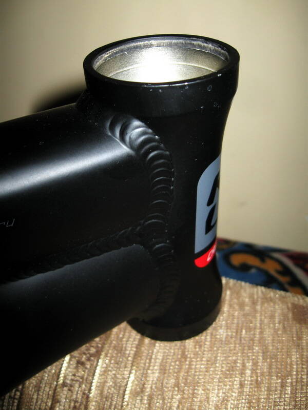

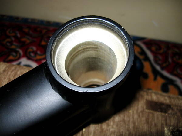

Всем привет. Приобрёл себе классную кроссовую раму - Kellys Neos, буду собирать себе что-то типа гибрида, но скорее всего больше в шоссейную сторону, хотя... как пойдёт, когда уже какую-то часть сделаю - выложу на форуме на суд велолюбителей, может кто-то поделится или для себя что-то новое узнает. Но пока небольшая проблемка - не могу разобраться с рулевой, может кто подскажет, какая сюда подойдёт (интегрированная, полуинтегрированная, неинтегрированная)... Я так подозреваю, что должна быть интегрированная, так как в характеристиках велосипеда Kellys Neos написано "рул. колонка - KLS Expert integrated", полагаю, что должна быть интегрированная... но не уверен (с рамой в комплекте не шла..). Не хочется просто купить, а потом понять, что не подошло. Если кто знает, то можно скинуть ссылки с магазинов конкретных моделей, тогда понятней будет... ну или посоветуйте по вашему усмотрению, заранее спасибо всем...
Ниже фото рамы (стоковое), а также рулевого стакана рамы (реальные)...

Рулевой стакан рамы:
IMG_1994.JPG [ 85.98 КБ | Просмотров: 2829 ]
IMG_1993.JPG [ 132.09 КБ | Просмотров: 2829 ]

Не следует вводить людей в заблуждение. В этом случае чашек нет вообще, их роль выполняет сам рулевой стакан. На эту раму вам подойдет обычная полуинтегрированная рулевая.

Спасибо, я уже вроде почти начал понимать - можно покупать полуинтегрированную, главное, чтобы стандарт был 1-1/8. Интегрированная наверное не подойдёт, так как из написанного выше понял, что в таком случае прямо в рулевом стакане уже должны быть выфрезерованны чашки для подшипников, а в моём случае, по-моему, этого нет... Видимо, это вообще пустяковый вопрос для тех, кто уже сталкивался, я просто сначала хотел брать раму с интегрированной рулевой, но взял эту, так что пришлось разбираться...

С виду под обычную полуинтегрированную рулевую, но будет весело если рулевой стакан не прошел развертку и торцовку...
Полу от интегрированной отличается фаской под 45 градусов и посадочным размером, в общем штангель все покажет...

померяй штангенцирк. внешний диаметр рулевой у среза. скорее всего будет 50мм. тогда тебе полуинтегрир. 1 1/8 50/44мм
