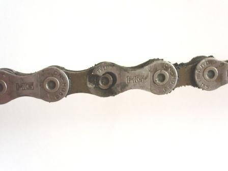

У меня схожая ситуация-новый вел.,пробег примерно 1600км,цепь шимано CN-HG53.С недавнего времени начались проскакивания и треск-заехал в Велостиль к мастеру-посмотрел,померял шаблоном и сказал ,что надо менять цепь а заодно и кассету.Дома померял цепь сам -вроде всё в норме -305 мм (+-) но при детальном осмотре цепи обнаружил, что одно звено сломано.Щас буду менять цепь.
.JPG
.JPG [ 60.16 КБ | Просмотров: 1417 ]
