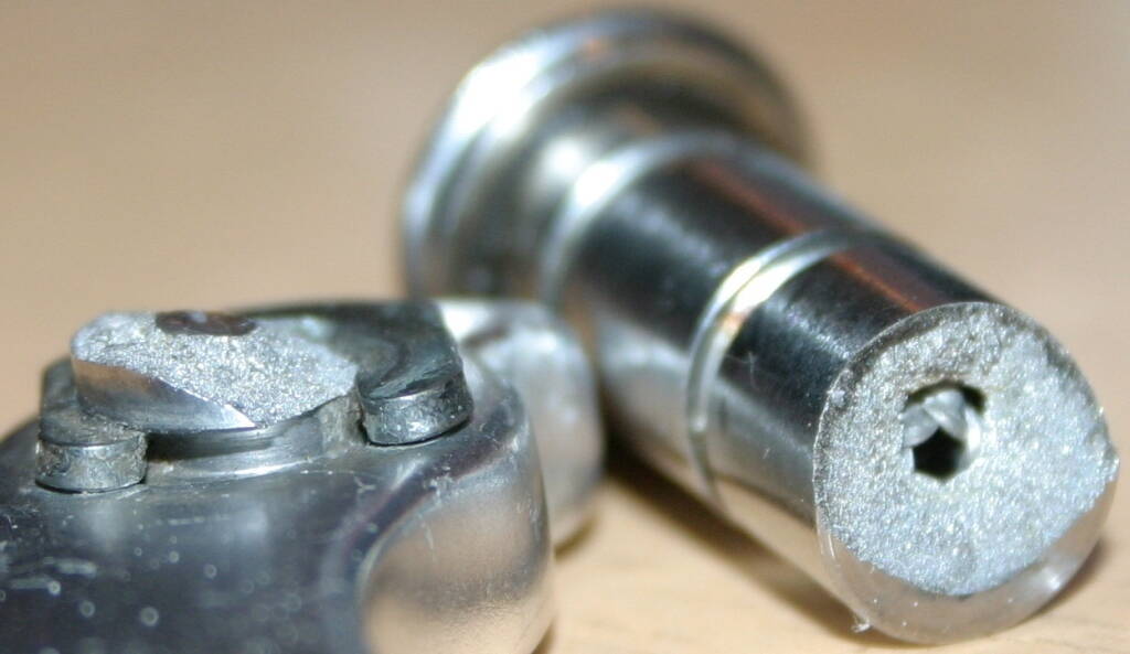

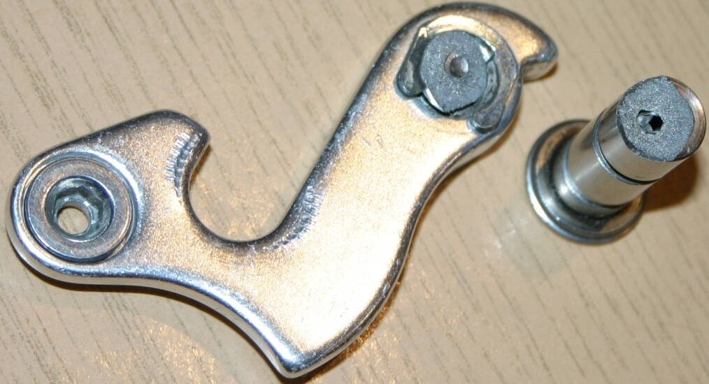

Собственно, решил сегодня покатать именно на горнячке. Как следует собрался, выехал, и не проехав и 500 метров слышу хруст. Итог плачевный (не катастрофа конечно, но обидно) - треснул штифт, крепящий задний переклюк к петуху.
Не особо присматриваясь видно, что по кромочке излома с одной стороны присутствует почернение, т.е. трещина появилась ранее сегоднешнего выезда. С одной стороны хорошо,если можно конечно так выразиться, что это случилось сегодня, в солнечный день и не далеко от дома, а не в прошлые мои выезды в мороз до -10 и снегопад в 10-20 км от дома...
Вобчем, итог - господа, кто пропьет/продаст/поможет советом такую/другую-совместимую приспособу (уж совсем не охота покупать новый переклюк). В Велостиле сказали что МА, не бывает.
IMG_4224.JPG [ 246.62 КБ | Просмотров: 1096 ]
IMG_4226.JPG [ 204.04 КБ | Просмотров: 1096 ]

Там токарки на пол часа. Токарь только нужен. Может сдесь помогут viewtopic.php?f=29&t=12727&start=0

С токаркой проблем нет с термичкой фигово....

Зачем тебе там термичка?)
Стальную сделай, и со смазкой, чтоб не ржавело собери. Его обломало из-за сильно глубокого шестигранника. Можно сделать вобще без него из шестигранного прутка, под рожковый ключик - попробовать даже из бронзы (я бы так и сделал).

на Sram -е сей болт вообше люминявый, правдо он не работает там так интенсивно шарниром.
