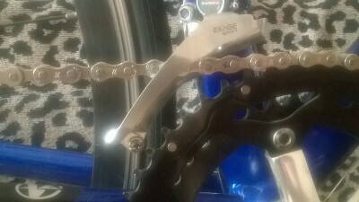

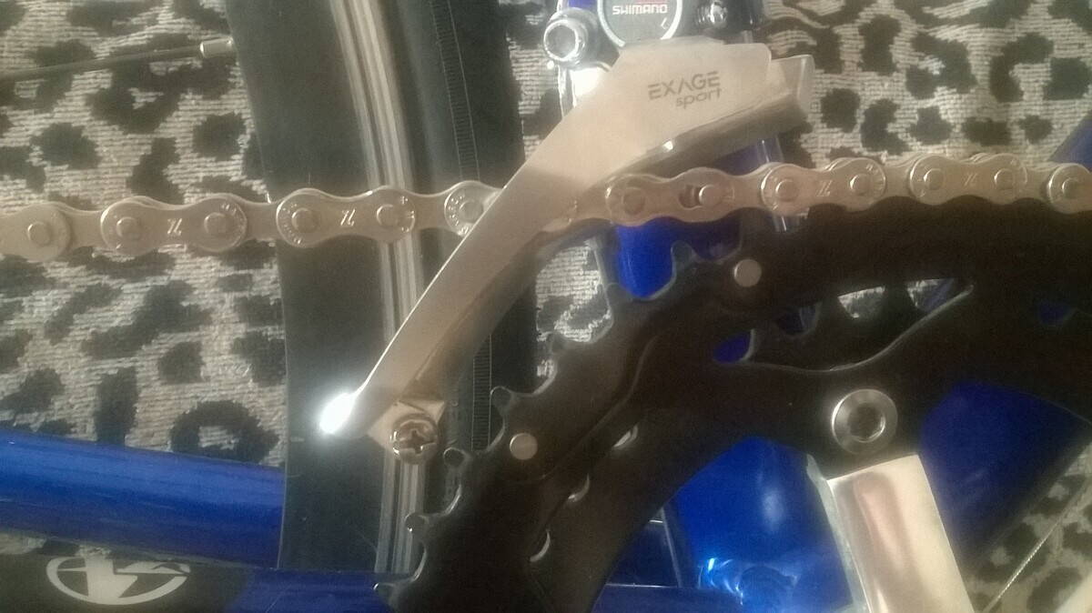

Уважаемые форумчане! Подскажите пожалуйста: я купил переднюю перекидку с креплением под ухо. При переключении на большую звезду перекидка упирается в зубья, т.к. крепление под ухо, то выше поднять не могу (звезда на 52 зуба), опустить ниже - упрусь в стенку звезды! - я не могу понять в чём моя ошибка. Система 52/42, крепление на раме стандартное (ухо), перекидка также под ухо. Помогите пожалуйста советом! Спасибо!
1 фото до перекидки на большую звезду, 2 - упирается в зубья.

gorevsk куда ж выше? И так высоко стоит. А то что упирается болт рамки, мне кажется то другая причина. Рамка параллельна звезде или есть перекос, если сверху смотреть? Или я ниче не понял и называется зачем я сюда с советами влез :D

1 , зовнішня "щічка" має бути паралельна зірці .
2 , зовнішня "щічка" має бути на 3-5 мм вище великої зірки .
Перекидка в тебе стоїть десь на 1 см вище .
