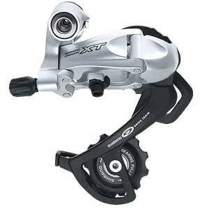

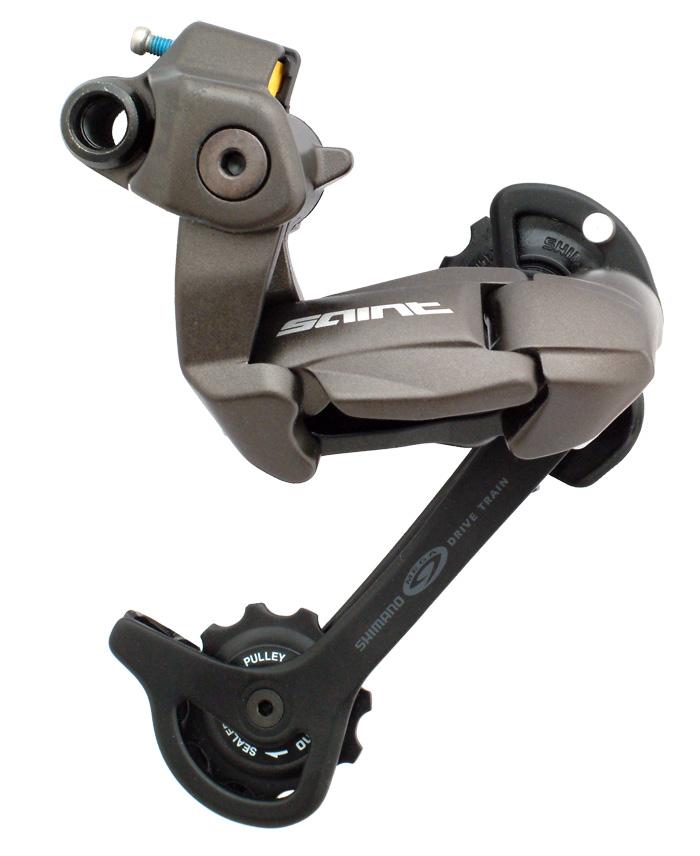

Какие преимущества/недостатки обоих вариантов?
Тип катания - по городу и нескоростные покатушки, также - велотуризм на природе (в смысле не по асфальту) - как на равнинной так и на холмистой и в горной местностях.
Предполагаю, что Сэйнт на оси дает большую гладкость хода цепи, больший КПД, большую четкость (надежность) переключения передач. Но может я и ошибаюсь - хотелось бы услышать мнение общественности.

саинт рассчитан на тяжелые режимы эксплуатации. под него же и втулка нужна специальная. и вот теперь вопрос: а нужно ли оно даже для аггресивного КК??

Ход мысли такой - на оси переключатель зафиксирован жоще, чем на петухе (меньше сочленений), меньше болтается - отсюда и меньше потерь на трение и плавность хода.

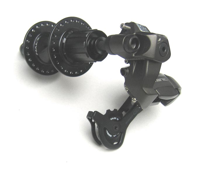

Хочу все равно менять колеса с конусными втулками на колеса с промподшипниками - вот сразу и просчитываю такой вариант. Предполагаю взять вот такую втулку Хало, как на картинке.

если не ошибаюсь, саинт должен быть тяжелее хт

Есть еще пара моментов. Не уверен, бывают ли втулки под Саинт шириной 135 мм или только 150мм. Скорее всего туда будет нужен Саинт-совместимый ротор. Ну и неслабый вес. А чтобы меньше болталось - Срам наше все. Толшько надо сразу озаботитьсч заменой роликов на нормальные

СообщениеДобавлено: 17.04.2009 16:51
Сообщения: 5912
Зарегистрирован:08.07.2007
Нижний ролик стремный - на пластиковой втулке. Его стоит поменять на шиманячий. Где-то в районе Х7 появляется нормальный. Верхний - на хитрой металлической втулке, живет дольше, но замену не встречал
