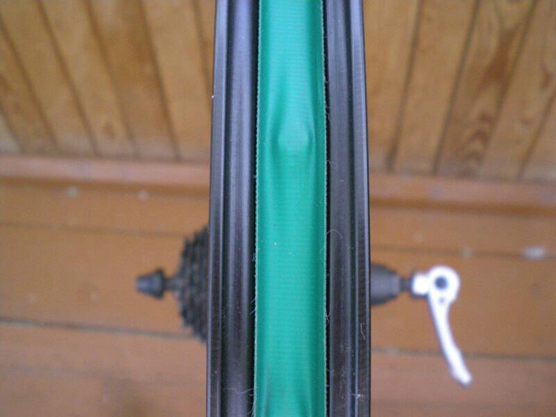

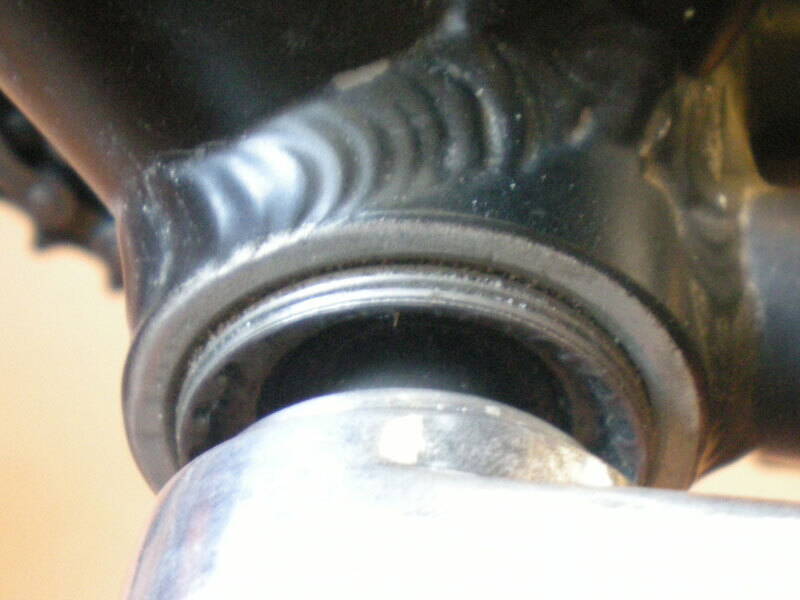

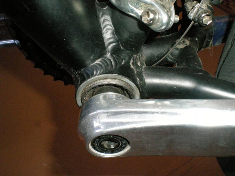

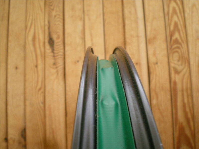

1. Должен ли быть пыльник между рамой и шатуном в месте педальной втулки (см. фото). Вроде бы резьба там есть, но никакой защиты от песка и туда уже попал песок, но хруста пока что нету.
2. В ободах внутри вложена какая-то зеленая лента. Она отслоилась и уже 2 раза порезала мне камеру. Один раз за 15 км от дома даже латок и запаски небыло. Слава Богу, незнакомый человек помог - и латок дал и клея и час времени уделил, теперь без запаски и латок не выезджаю. Пока что нашел временное решение - обмотал камеру тканью. Что можно предпринять? Такая лента нормальная отдельно продается?

1. Пыльник там не нужен. Резьба не вращается во время работы. Там хрустеть не будет.
2. Лента называется флиппер, есть во всех веломагазинах. Главное выбрать свой размер.

вместо флиппера два слоя изоленты и все норм.

флиппер нужно брать не самый дешевый - швальбу, например, поскольку берешь надолго, ни в коем случае никаких слоев изоленты - хот двух, хоть трех - когда набьешь в камеру 4 - 4,5 атмосфер - поймешь, почему я так говорю. ну и, конечно, никакой ткани. каретки, как правило, на промах, промы сами по себе закрыты пыльниками, поэтому бояться, что туда что-то попадет, не нужно, равно как и пытаться мыть такие части, как втулки, каретки, вилки, в мойке под давлением.

На шоссейнике флипер из 6 слоев скотча и 8 атм в покрышках. Что я делаю не так?

А у кого-нибудь такое случалось с флиппером? Хотелось бы выяснить причину.
может скотча много? :wink:
ну херовастенький тебе флиппер достался судя по всему, бывает.
сними его, мелкой шкуркой пройдись по кромке, установи на место, и замотай изолентой - пара слоев

а все обода требуют флиперов???

бескамерные не требуют

к примеру. Мач рджи проджект необходим флипер?? клинчерный обычный

если камера, будучи накаченной, имеет возможность соприкасаться с кромками отверстий под нипеля в двухполочном ободе, или с самими нипелями в однополочном ободе, то флиппер необходим.

Насчет восьми не знаю,на мтб обычно четыре, но что-то мне подсказывает, что флиппер будет по дешевле 8слоев изоленты,так что экономика длож :smile: на быть экономной

У меня на одном колесе прозрачный узкий скотч слоёв в 5-6 наверное... Собирал колесо ночью, и флиппера в хозяйстве как раз не оказалось. Ничего, живой пока. Колесо - шоссейное, там поболе 4-5 атм будет.....
