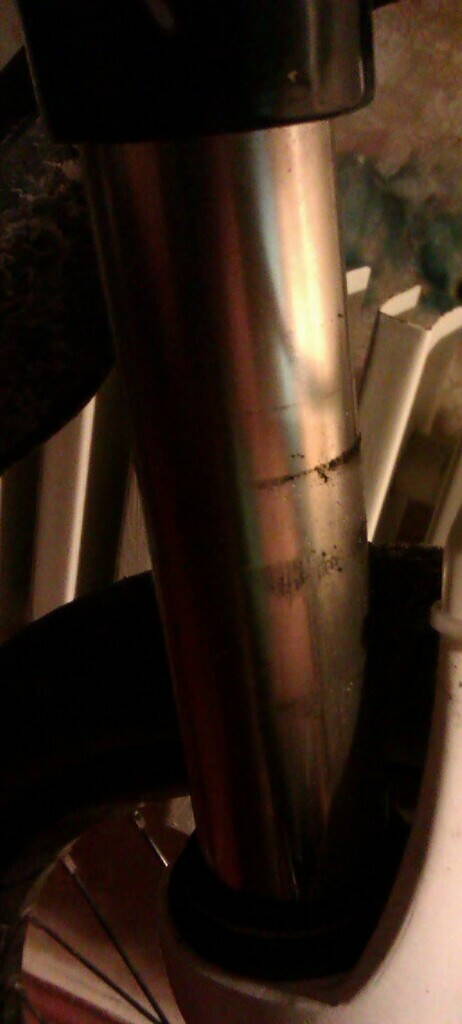

Собрал вел на раме CUBE LTD PRO SL 20" , вилку оставил какая была на тот момент, то есть XCM V3 с гидро локаутом, работает отвратительно, перебирал, помогало временно, прожимается где то на 6 - 7 см под всем моим весом (80 кг) (эластомер выкинул), на фото видно, попрыгал немножко..
Решил в общем сменить вилку ( из-за плохой работы и огромного веса (гдето 2.6 кг) )
ПОТРЕБНОСТИ: Реально работающая вилка(лучший вариант соотношения цены и качества под мои требования), для покатушек, Крым(ПВД), погонять по лесу, ежедневно езжу асфальт 80%(на работу), вес 80+ 10 - 15 кг, покрышки поставил 1.75.., средняя скорость без груза 20-25 км/ч по городу
Варианты такие:
1. Mosso ригид, вес 770 грамм, цена около 700 грн, от оси до рулевой где то 430 - 440 мм, должна заменить 100мм амморт вилку....
Вопросы такие: Кто её использует, какие ощущения? как с прохождением ям? ( в Харькове все дороги как специально разбили после зимы) есть риск трещины рулевого стакана (из-за отсутствия амортизации) ? Есть риск поломки самой вилки(диск 160 мм будет)? на какой скорости более менее нормально ехать по ухабам? гнется в поворотах?(не хотелось бы чтобы тер диск в поворотах) ? просчитал что при такой вилке каретка опустится где то на 1.5 см, критично ли(шатун 175 мм)? в походы с баулом ездил на них кто ни будь? Покрышки лучше по толще поставить и давления уменьшить в переднем колесе?
2. Амморт вилка Rock Shox (у Чака) БУ варианты 1) http://velostudio.com.ua/zapchsti/vilki ... -2008.html 1300 грн
2) http://velostudio.com.ua/zapchsti/vilki ... brake.html 2000 грн (нравится белый цвет, абсолютно не разбираюсь в этих вилках, что и к чему, какого года лучше... знаю только одно, эта вилка гораздо лучше предыдущей :)..)
3. Новые амморт вилки у Чака 1) http://velostudio.com.ua/zapchsti/vilki ... -2013.html 2700 грн (2013 года Recon gold)
2) http://velostudio.com.ua/zapchsti/vilki ... -2011.html 2800 грн (Reba 2011 года)
Как в использовании эти амморт вилки? утечка воздуха\масла реальна где на будь в крыму?(при отрицательных температурах катать не собираюсь) цена ребы только из-за её более низкого веса или она работает значительно лучше рекона ? блокировка желательна, тк много катаю по асфальту, есть ли какая то защита у этих вилок если вдруг в яму влечу, или вилку потом сразу в мусорку?
Самая главная проблема - туго с деньгами, и естественно моя цель подобрать что то под мои потребности потратив при этом как можно меньше денег...
Заранее огромная благодарность всем кто откликнется! :smile:
Может быть есть какие то еще варианты кроме рокшоксов? что посоветуете?
СПАСИБО!
