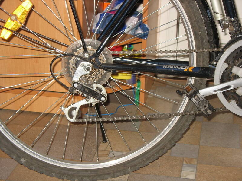

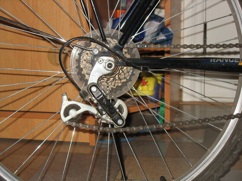

Сегодня, переключив цепь спереди на самую маленькую звездочку, заметил странные звуки, как будто цепь обо что-то трется. Исследования показали, что цепь трется сама же о себя, вобщем посмотрите на первый рисунок. Второй рисунок - при положении цепи на средней передней звезде. Не так давно менял цепь. Вопрос, это просто цепь длинная? Если да, это исправимо? Цепь можно укоротить?

Если поставить большие звзеды спереди и сзади и переклюк не станет горизонтально, то да, можно укоротить на 2 полузвена. Если нет - то ничего страшного, передача маленькая-маленькая использоваться вообще не должна. А вообще новую цепь надо было делать такой же длины, как и раньше

Дело в том, что такие дела наблюдаются при положении цепи спереди на маленькой, сзади на 6,5,4 звездах (дальше не проверял). Насчет длины - мысли не было, что длина может отличаться :pardon:
Какую часть есть переклюк? А то не соображу что именно должно стать горизонтально... :unknown:
Вот что вычитал
"Цепи, продаваемые в коробках, обычно имеют длину 114 (Shimano) или 116 (KMC) звеньев. И если для шоссейных велосипедов или гибридов обычно необходимо использование всей или почти всей длины цепи, то для горных необходимо лишь 106-108 звеньев."
У меня как раз КМС, это мне 10-12 звеньев убрать нужно?

Поставьте цепь на самую большую звезду спереди и на самую большую сзади и сфотографируйте. По этому фото мы подскажем.
Хотя и так уже понятно, что цепь надо укоротить, только не на 10-12, а на 6-8 звеньев.

Можно не укорачивать (у меня так) это позволит хоть и с перекосом, но использовать почти все звезды кассеты при 44/42 спереди.

укорачивать надо сто пудов)))
Вот, выкладываю фото как просили

надо сильно укорачивать - переключатель на этих звездах должен разгибаться в почти прямую линию

Насколько сильно? Или по фотографии точно нельзя сказать?
СообщениеДобавлено: 11.05.2009 19:23
Сообщения: 5912
Зарегистрирован:08.07.2007
http://www.bike-repair.ru/Chain_Length.htm

У Шиманы стандартные рекомендации к настройке длины цепи... Вот для Турнея с крюком...
http://techdocs.shimano.com/media/techd ... 656541.pdf
Картинка внизу очень наглядно демонстрирует :wink:

так страшного ничего нет. укоротите. если не понравится - верните их на место :) Делов-то...

Как раз цепь пора смазывать, будет чем заняться. Осталось постигнуть науку разбора цепи в домашних условиях, без выжимки. Мануала ни у кого случайно нет? :D
