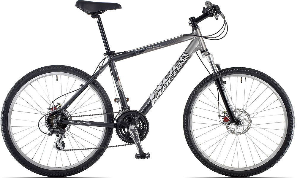

Здравствуйте!Купил себе вел в 2008,откатал 500 км и у меня такая мысль возникла на Rock Machine Heatwave 70 стоит обвес выше уровня ставить,т.к. меня в нем не все устраивает ,особенно вилка.
Я незнаю вкладывать мне в него средства или нет смысла,в особенности хочу узнать рама на нем подходящая или стоит собирать деньги кататься на этом ,а вдальнейшем купить себе новый вел ? ? ? ? ? ? :roadbike:
Комментарий к файлу: Год: 2008
Предназначение: XC
Рама: Alu 6061 Prestige
Вилка: Suntour SF8-XCT V2
Задний перекл.: Shimano Acera
Передний перекл.: Shimano C050
Ручки переключ.: Shimano ST-EF60-8
Тормоза: Tektro IO, 160mm
Система: Shimano FC-M191, 24/34/42T, 170
Кассета: Shimano HG30, 11-32T
Картека: Neco cartridge
Рулевая колонка: Neco
Втулки: Rock Machine Alu w/QR
Обода: alu double wall
Седло: Velo
Размеры: 16.5", 18", 19.5"
rockmachine_heatwawe70_2008.jpg [ 120.84 КБ | Просмотров: 3262 ]
