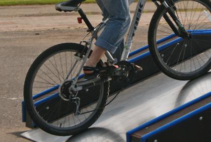

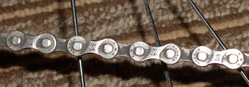

Подскажите как снять такую цепь(фото ниже) ? Можно ли приехать в магазин какой нить велосипедный, чтобы мне там на нее поставили замок ?

LSD писал(а):
Хочу цепь помыть и смазать, но снять не могу.
Есть специальный инструмент. Называется "выжимка
цепи". Очень упрощает процедуру снятия-надевания.
http://www.bike-repair.ru/Chain_Unmount.htm
http://www.bike-repair.ru/Chain_Mount.htm
Можно и так, если при магазине мастерская есть. Можно и самому поставить. Там ничего сложного нет.

Наверное я все-таки заеду в мастерскую, пусть проверят цепь на длину и натяжку, т.к. мне кажется что она оч. длинная...

Пружина переключателя вроде в норме...
Такие мысли про растяжение или длину пришли от того, что даже на самых незначитальных неровностях дороги стоит дребезг, не говоря уже о прыжках с бардюра.

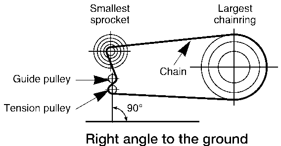

Что нам говорит мануал по этому поводу

Блин,а у меня на таких звёздах нижний ролик смещён назад де-то на 3-4 см.Растянута цепь или просто лишнее звено?

Если поставить спереди и сзади самые маленькие звезды и ничего не будет затиртать в неправильных местах - забей
По фото создается впечатление, что пружина не дотягивает переключатель назад. Но как бы там ни было, ситуация явно требует исправления.

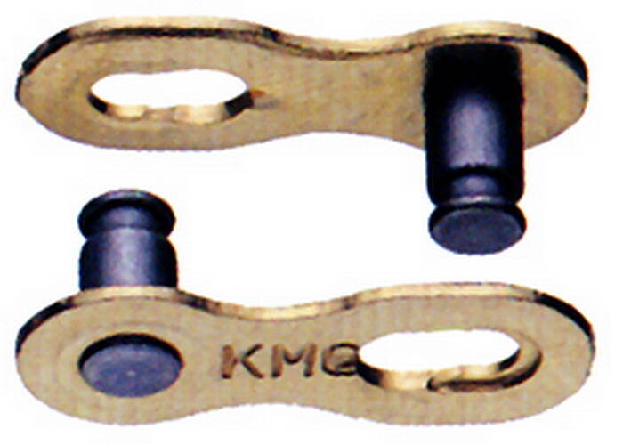

Может кто знает где можно купить такие и по чем? На сайтах что то я не видел в продажах...
Кроме http://www.veloonline.com/view.shtml?id=1793, но ето в Киеве.

Buba писал(а):
Уверены, что фото не сразу после приземления?
Я там не успел еще прыгнуть... я только заезжаю на "помост".
Buba писал(а):
Дешевле купить сразу цепь с замком, цепь сносить, замок переставить на следующую цепь
Дык... цепь то новая, месяц(500-600 прошла тока), ету то тоже надо сносить, а замок потом на новую поставить, или новую покупать тоже с замком...
