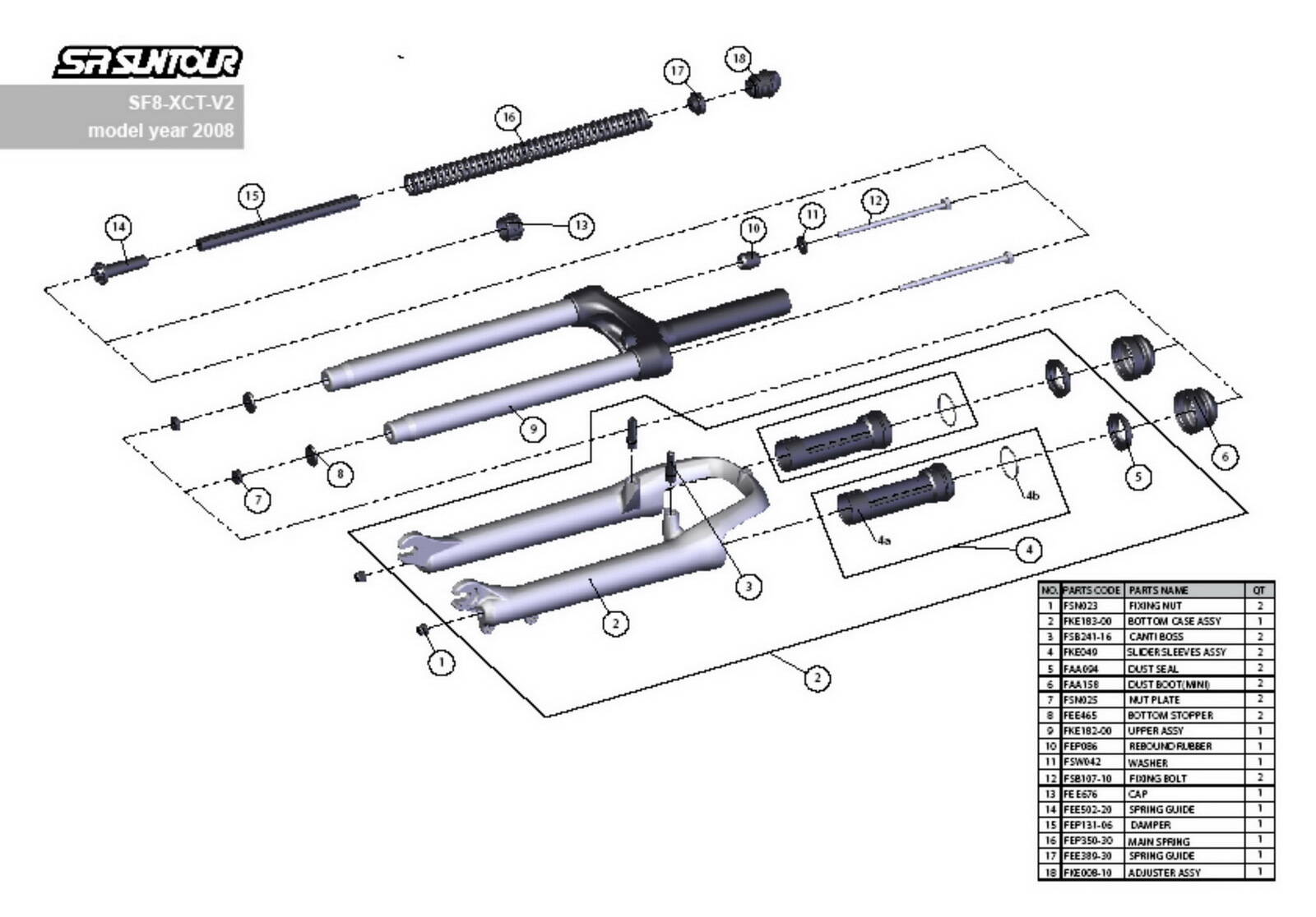

Собственно проблема: есть вилка Suntour XCT v2 (стояла в базе на велике), не нравится то, что в самом мягком режиме работает так же, как моя предыдущая XCM того же производителя, в самом зажатом, т.е. работает только на очень больших ямах((( На асфальте еще туда-сюда, а на бездорожье и грунтах-руки отбивает на ура... Регулировка есть только на одной ноге, на второй такая же пластиковая крышка со шлицами по периметру, но без крутилки для пальцев. Может кто знает, эту заглушку можно покрутить специальным ключем (или подручными средствами) чтоб помягче вилку сделать? Мануала не нашел(((

Это именно крышка, а не крутилка. Под ней, скорее всего, пусто.
Есть небольшая вероятность, что под ней может быть и пружина. Но зажать/ослабить эту пружину нельзя, потому что крышка должна быть закручена до упора. Иначе вылетит.

Под крышкой действительно пусто! Вот конструкция твоей вилки!
Suntour XCT-V2.jpg [ 254.61 КБ | Просмотров: 10610 ]

Belax
Большое спасибо за схему!
Хоть одно радует, мож она за счет одной пружины легче чем ХСМ)
