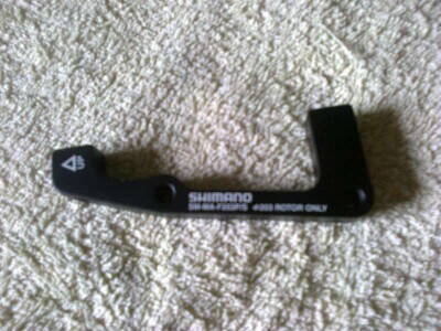

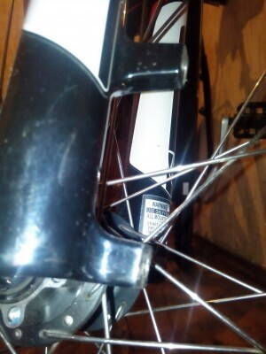

Решил поставить вперед 203 ротор, тормоза "Magura Julie". Вопрос: подойдет ли данный адаптер под 203 ?
Комментарий к файлу: такой адаптер
Фото0242.jpg [ 59.17 КБ | Просмотров: 1538 ]
Комментарий к файлу: вот такое крепление на вилке
IMG_20131107_00155123.jpg [ 887.18 КБ | Просмотров: 1538 ]
Под 203 подойдет.
На вилку с крепежом IS.
На указанную на фото вилку - не подойдет. Ну это видно же даже по фото. Как его крепить собрался-то?
Нужен адаптер PM-PM. По Шимане sm-ma-f203p/p
Под 203 подойдет.
а примеры скинуть можешь? если не трудно

Фото тормоза?
Такие
Если да - то єто не просто
адаптер нужен
SM-MA-F203S/P

Кирилл Мурмило писал(а):
http://velopuls.com.ua/product/1794/ такой?
Нет
Если калипер PM, то такой: http://www.velostyle.com.ua/92355.html
Фото тормоза?
Такие
Кстати да.
Я чет заведомо предполагал, что тормоза PM

А если такие
то все проще

Sergey Reshetnyak писал(а):
А если такие
то все проще
именно такие)
модельку не подскажите?
