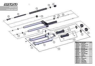

Под крышкой действительно пусто! Вот конструкция твоей вилки!
Suntour XCT-V2.jpg [ 254.61 КБ | Просмотров: 10619 ]

Belax
Большое спасибо за схему!
Хоть одно радует, мож она за счет одной пружины легче чем ХСМ)
