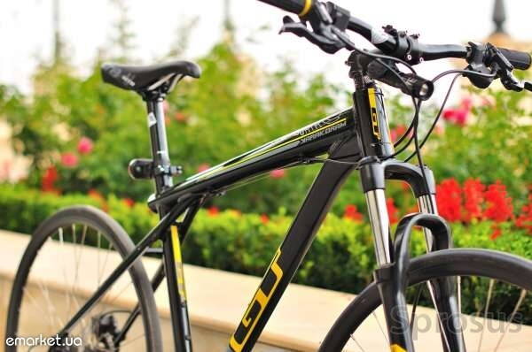

Всем привет подвернулся мне этот зверь - GT Karakoram 2.0 за нормальной ценой, но пробирают сомнения пойдет ли на него
детсоке велокресло велокресло bellelli little duck relax. Кто в курсе? Срочно!
Спасибо!

т.к. кресло на подседелку - то должно подойти с вероятностью 90%, но надо мерять.
СообщениеДобавлено: 30.10.2013 19:01
Сообщения: 1211
Изображения: 4
Зарегистрирован:28.04.2011
Я думаю маловероятно, во первых там тросик переключателя проходит, я думаю он будет мешать, во вторых у меня расстояние от рамы до края покрышки не больше 2-3см, крепеж может не влезть.

На подседельный штырь? Не совсем правы.Эти кресла монтируются на вертикальную трубу рамы, под седлом.
ИМХО, ув. MRAK прав. Вел из серии 29.Смотря какие покрышки ставить. Если те что на фото, думаю кресло станет. Если больше, может и не влезть.

Если он в стоковой комплектации то там стоят Maxxis Aspen 29x2.10, такие же как у меня.

на найнер стает кресло, еще и место есть, проездил на бергамонте ревоксе пол сезона так

привет!был у меня ранее gt ava,ну и когда подрос малыш до 1,5 года тоже возник вопрос покатушки с ребенком.заказал я кресло belelli,вроде fox,которое с креплением на вертикальную трубу.ну пришло оно,распаковал я его(щас покатаемся...) и понял шо лоханулся,ну или недодумал.а все дело в gt-шном треугольнике-не дружит оно с креплением на вертикальную трубу.треугольник не дает кресло поднять на более-менее нормалькю высоту(у меня ростовка L,на м-ках ,наверное,еще хуже дела),постоянно цеплял пятками ноги малого,приходилось давить педали пятками.ну и ширина крепления кресла(две дуги из стальной трубы) совпадает с внешним размером gt-шного треугольнника,стальные трубы трут по алюминиевым перьям,и довольно таки неплохо,но на то время в голове уже жила мысля о giant,так что я не сильно переживал.мое мнение,на gt надо брать кресло с креплением на багажник,будет жестче для малышни(на дугах всетаки типа амартизация),но дольше будете кататься,у моего малого 16 кг,кресло сзади уходит то влево,то вправо,то его перекашивает на дугах,приходится ровнять.вот на следуещее лето думаю его приделать к багажнику,мож еще покатаемся.

40a, Вот вот. Я тоже от GT отказался в связи с этим. Ну совсем они не приспособлены к креслам и багажникам. На Аваланчах по моему до сих пор нет креплений под багажник :) Возможно на Каракорам дело обстоит лучше. В живую не видел этих рам. Три сезона откатали как раз на кресле с багажником. Кресло с амортизатором. Все довольны, особенно пассажиры(перекатал всех знакомых деток от 2 до 6 лет) :)))

Ухх) только вернулись с гор. Думал приду и буду покупать - значит мои опасения оправдались. Буду присматривать другого найнера - может Specialized Hardrock Disk 29er или что-то с Сандалей. Хоть и GT манит своей комплектацией, но все так, как 6 из 7 дней ганяю с малым - такой эгоизм душевно не доступен. Всем спасибо, велодрузья.

На Avalanch Expert 2009 S ставил багажник и кресло. Рама для багажника не приспособлена, с шаманством только ставится. Малого катал.
За эту раму не скажу.
