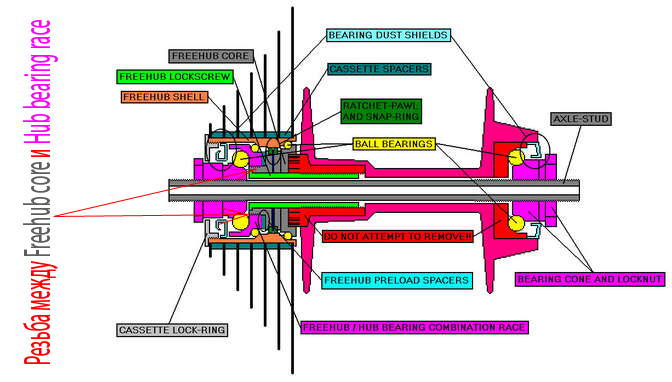

Люди, такой вопрос. На этой схеме фактически моя втулка с кассетой. Втулка RockMachine кассета Shimano CS-HG30-81, каким-то образом в указанном на рис. месте слетела резьба и конус свободно пляшет по втулке, соответственно свободного хода почти нет т.к. кассета вращается вслед за колесом под нагрузской и цепь ложится на раму. Интересно лечил ли кто-нибудь подобное и как. Читал про восстановление резьб пудрами, эпоксидками и прочим, но не уверен что сейчас могу этим заниматься.. Что можете посоветовать по делу? Спасибо)

Больно уж место хитрое. Точно именно там повреждено?

К сожалению да, и при том резьбу слизало на обоих деталях. А выбрасывать не хочется потому как всей системе 2 месяца, максимум 2 с половиной.. )

А какая история болезни?

Ну, первой стала ложиться цепь из-за проворотов кассеты, затем появился люфт, всё колесо ходило. Разобрал, подтянул конусы, но цепь всё равно ложилась. Потом разобрал уже полностью всю втулку и кассету, основательно промыл и смазал всё, но без фиксации конуса пытаться найти причину почему клинит кассету нет смысла..
