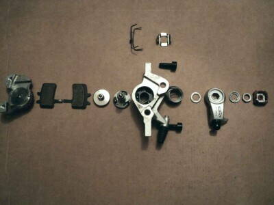

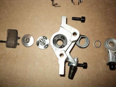

В чем именно отличие калиперов BB7road от BB7 кроме как меньшем повороте рычага BB7road? Предлагаю сравнить разобранные BB7road и BB7. Фото второго нет. Вот разобранный калипер BB7road:
Image40.jpg [ 126.19 КБ | Просмотров: 3263 ]
Image41.jpg [ 88.3 КБ | Просмотров: 3263 ]

Для наглядности сравнения фото разборки BB7 не нашел. Но похоже различия только в двух деталях: диск и седло, между которыми находятся шарики. В ВВ7 канавки длиннее, а ВВ7road - короче. Отсюда - меньше ход тросика. На ибей продаются internals kit которым предположительно можно из ВВ7 сделать ВВ7road, но цена кусается

На первом фото в теме хорошо виден размер канавок под шарики в версии road.
В версии МТБ канавки вот такие:
