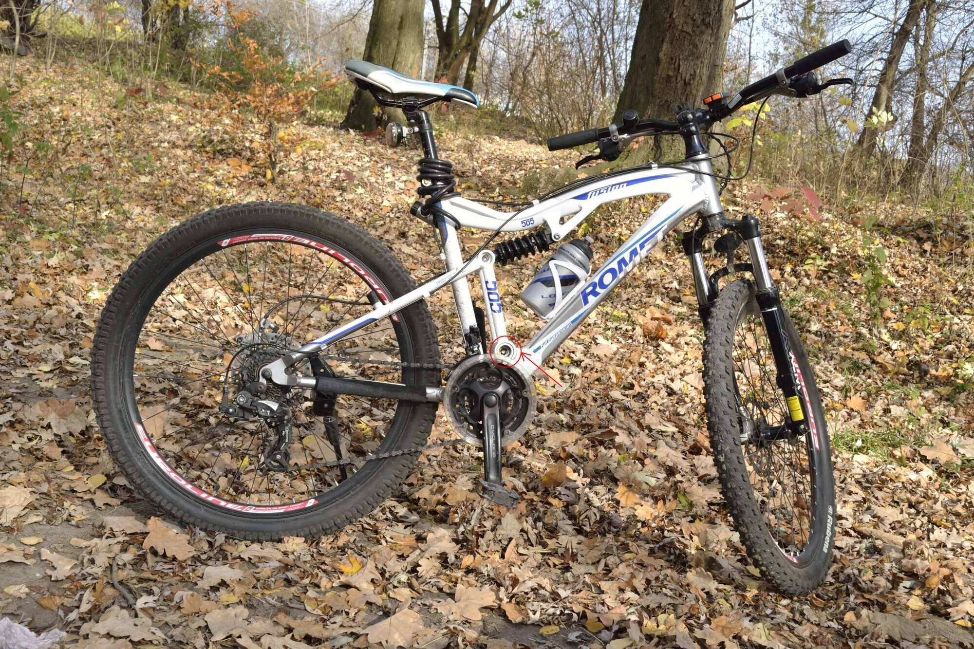

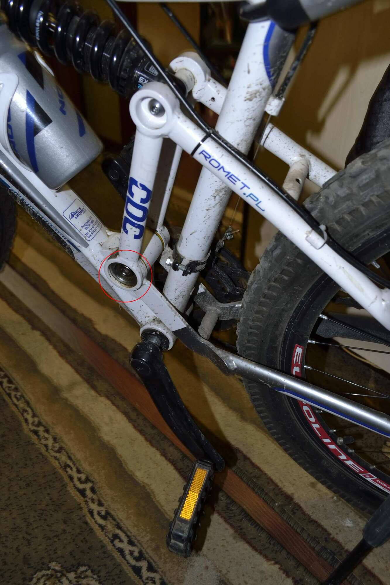

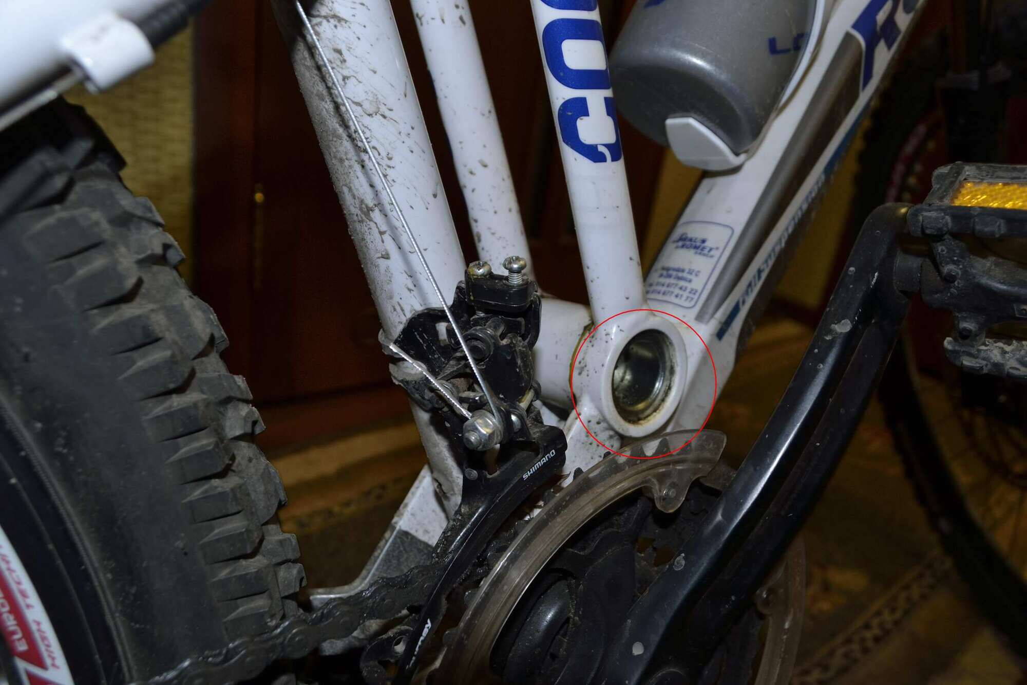

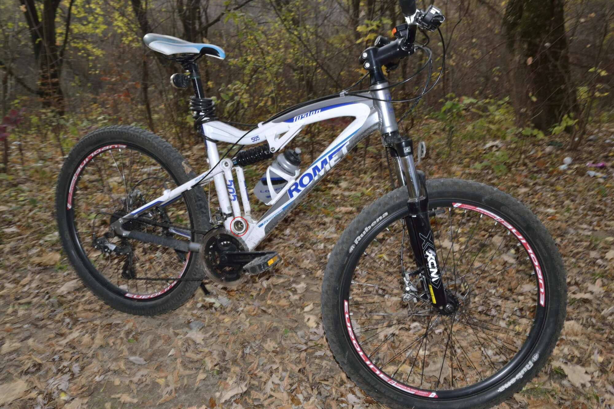

Здраствуйте! Может кто подскажет как снять Пластиковую втулку в шарнире двухподвеса? Эсть хорошый токарь хочу поставить подшипники, но не магу понять как ее от туда вытянуть.

СообщениеДобавлено: 05.11.2013 13:47
Сообщения: 170
Зарегистрирован:04.04.2011
по фоткам нихрена не видно

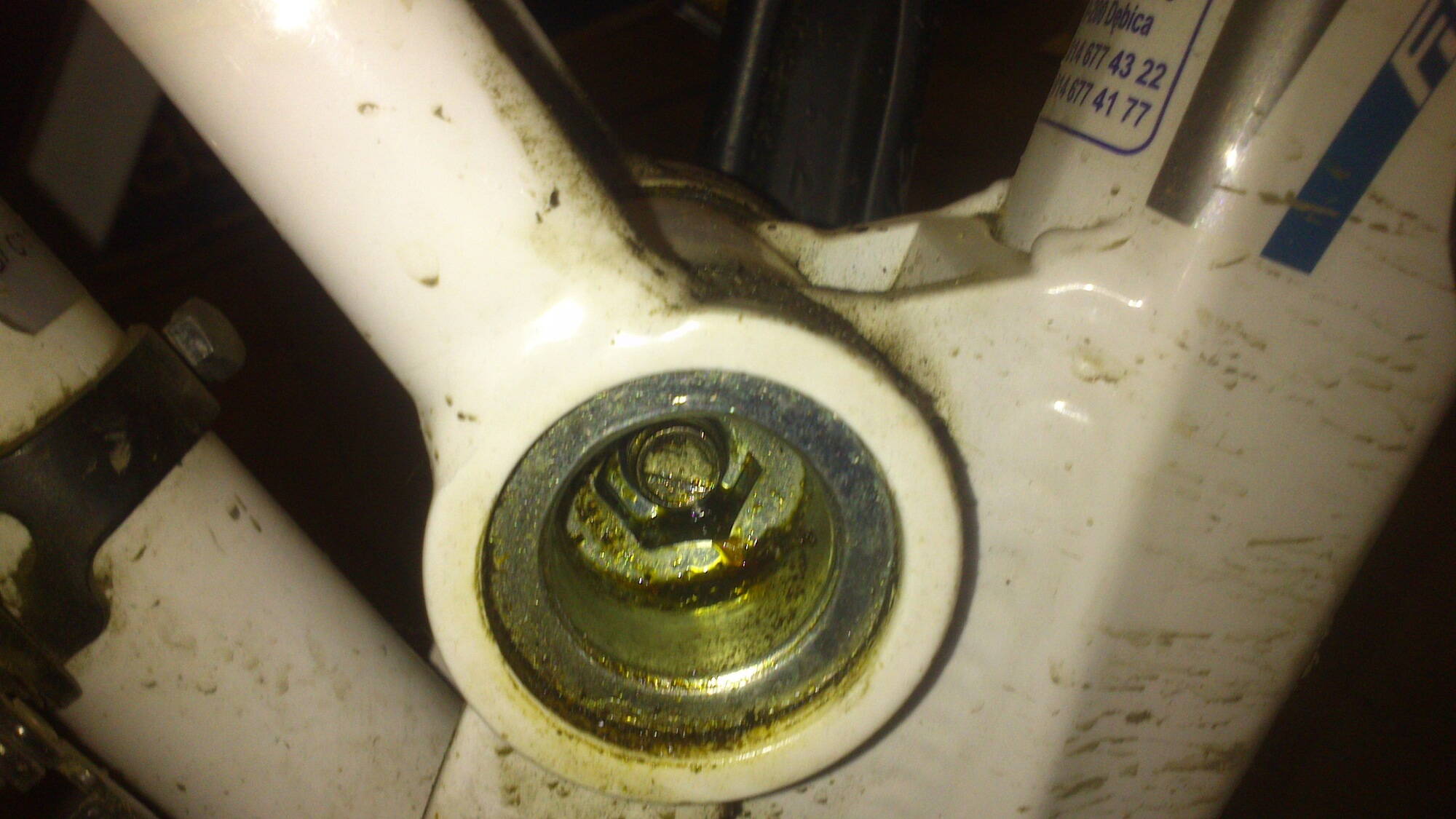

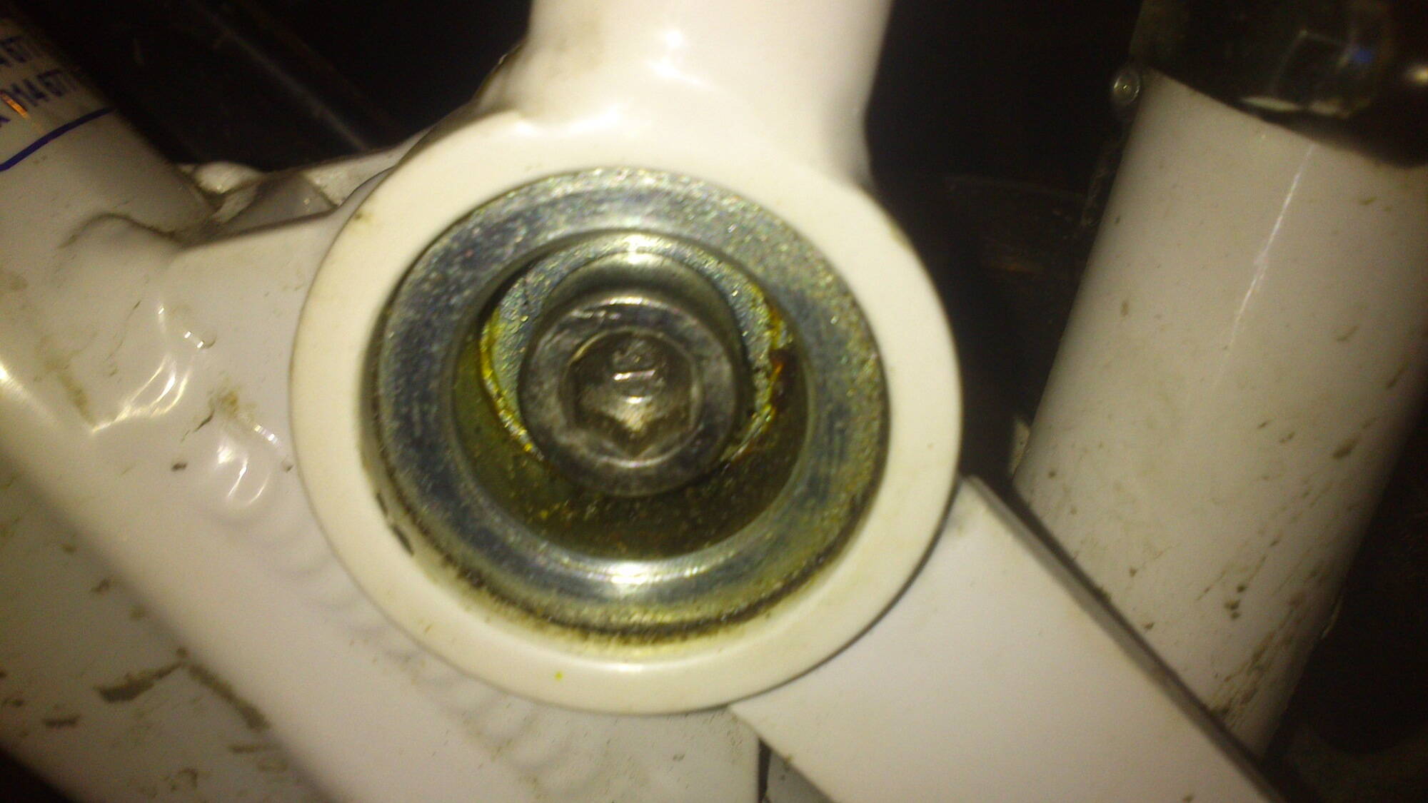

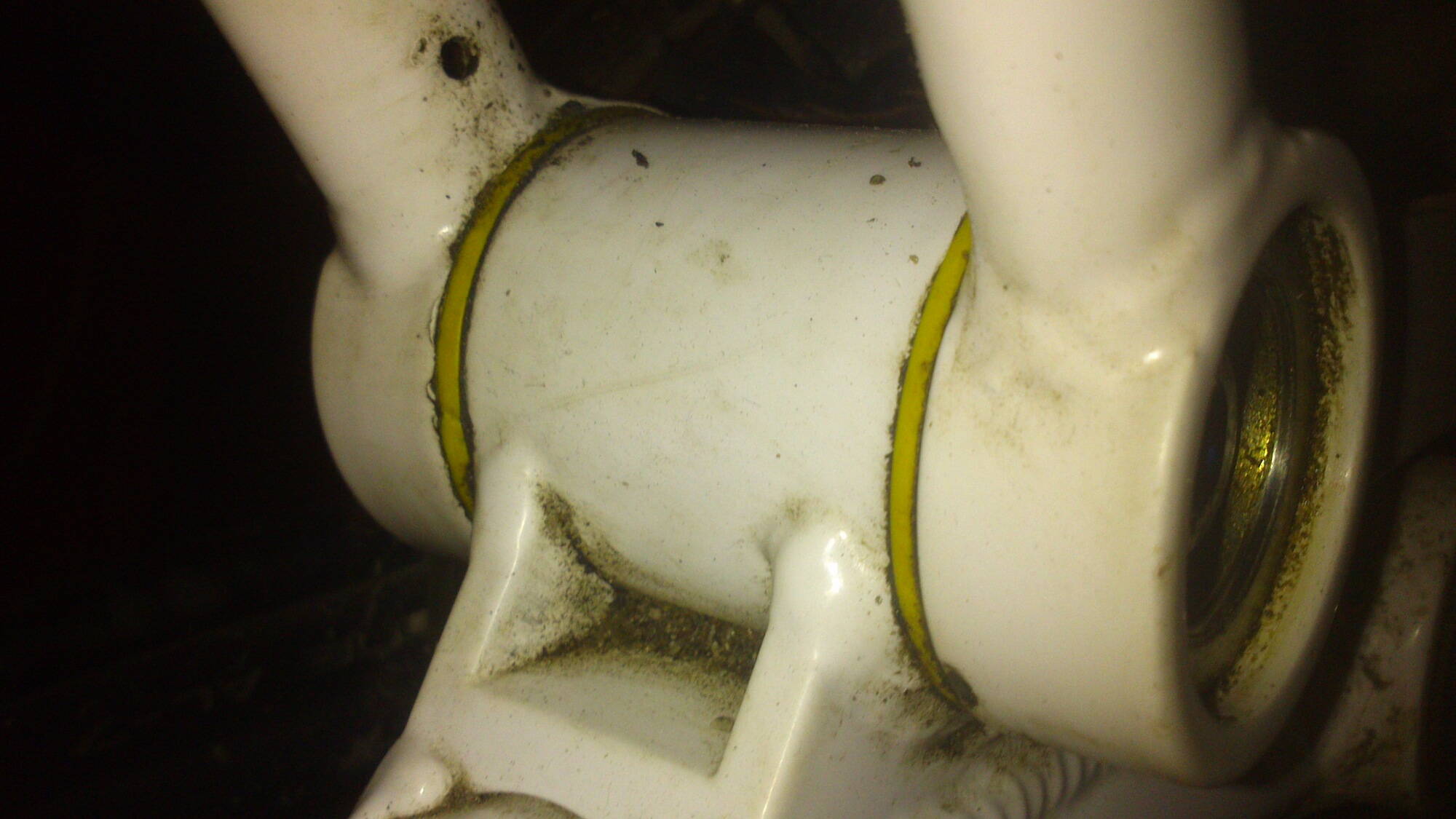

DSC_0031.jpg [ 754.61 КБ | Просмотров: 4553 ]
DSC_0032.jpg [ 688.03 КБ | Просмотров: 4553 ]
DSC_0033.jpg [ 671.13 КБ | Просмотров: 4553 ]

пока весь узел не разберешь - ничего не поймешь

разобрать шарнир, и это может быть не втулка, а "шайба" между деталями шарнира. в общем вытащить ее без разборки нельзя.

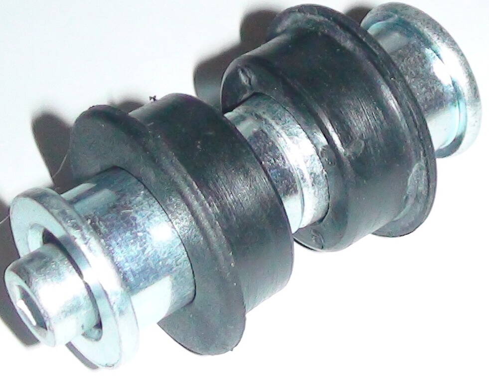

открутить могу только болт 1, а дале непойму што делать, в гугле нашол фотку втулки, вроде такая как у меня, но всеравно не пойму то ли выбывать то ли выкручивать?

СообщениеДобавлено: 05.11.2013 21:06
Сообщения: 367
Зарегистрирован:30.11.2008
Попробуй выкрутить болт, с другой стороны явно под шестигранник - возможно надо выкручивать. Но возможно это только для затяжки болта. Тогда на место болта вкрути болт заведомо длиннее и постучи по нему - ответный стакан должен начать выходить - это как на фото из гугля

СообщениеДобавлено: 06.11.2013 00:41
Сообщения: 32
Зарегистрирован:16.01.2011
Для разборки требуются два шестигранника, одним выкручивается болт, другой с противоположной стороны удерживает втулку от проворачивания. Болт нужно выкрутить почти до конца, постучать по нему, чтобы с противоположной стороны вылезла половинка втулки, затем болт выкручивается полностью и можно вытаскивать половинки втулки.

Вместо тех 2-х черных чашек должны быть подшипники. Надо определиться к ближайшим существующим размерам подшипников и запресовать их в раму. Потом выточить новый болт исходя из внутренних размеров подшипников.
Хотя, конечно обычно подшипники вставляются в задний треугольник
