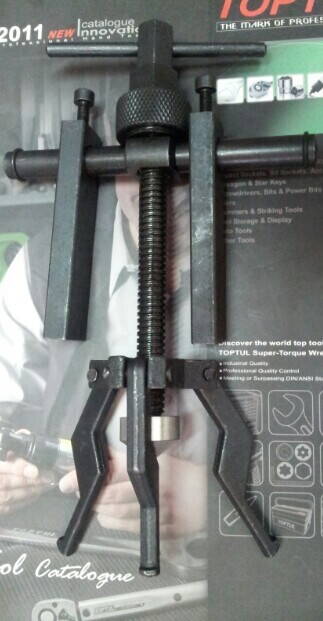

нашел вот такую штуку, но незнаю подойдет или нет?
выж.jpg [ 104.91 КБ | Просмотров: 2412 ]

"Штука" на Вашем фото называется съемник и для смены промов в подвеске не нужна.(вернее может быть великовата, хотя если во внутренний диаметр подшипника войдут три зацепа, тогда годится) На фотках Qwedor все правильно показано на счет запресовки. Но вот на счет выпресовки, как на первом фото, есть нюансы. Если вылет тонких ребер линка будет очень большим, такой приспособой как на его фото, можно их разогнуть или вообще сломать (если линк отштампован из хрупкого алюминия). Лучше при выпресовке опиратся в края посадочного места подшипника, тогда он вынимается без проблем.

Хотя если сами такими работами раньше не занимались, лучше все таки найти толкового механика.
