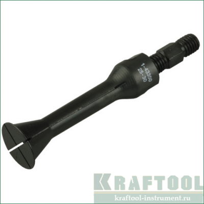

нашел вот такую штуку, но незнаю подойдет или нет?

"Штука" на Вашем фото называется съемник и для смены промов в подвеске не нужна.(вернее может быть великовата, хотя если во внутренний диаметр подшипника войдут три зацепа, тогда годится) На фотках Qwedor все правильно показано на счет запресовки. Но вот на счет выпресовки, как на первом фото, есть нюансы. Если вылет тонких ребер линка будет очень большим, такой приспособой как на его фото, можно их разогнуть или вообще сломать (если линк отштампован из хрупкого алюминия). Лучше при выпресовке опиратся в края посадочного места подшипника, тогда он вынимается без проблем.

Товарищ Qwedor нормальный сьемник на фотках привел - это работает. Но бывает, что не подлезть, когда вытягиваешь или стоит 2 прома в паре, а между ними ступеньки и надо только вытягивать - тогда из простых методов применяется подходящий по диаметру анкер
Запресовать бывает тяжело, бывают перекосы, поэтому идея с холодильником очень даже хороша

14cartman88 ты читаешь, что я тебе написал?
Берешь в строительном анкерный болт по диаметру подходящий и выдергиваешь пром, ну или выбивать наружу

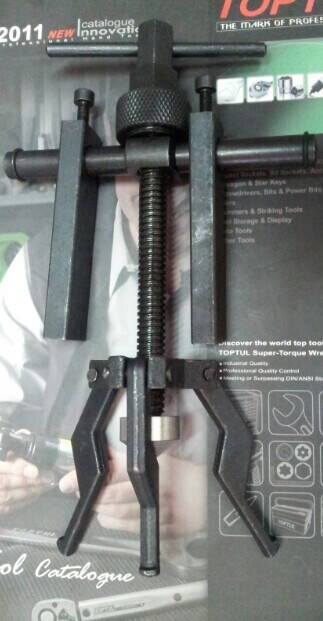

про анкер я понял,я вот такой съемник хотел попробовать.

Попробовать можно, если подлезешь. Вообще какой то странный сьемник, с этим утолщением я не пойму как вставить его в пром. А по сути - тот же принцип анкера
