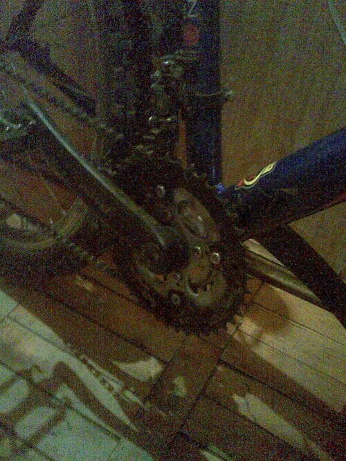

фотки, сори качество телефонное
12072009.jpg [ 106.79 КБ | Просмотров: 1746 ]
12072009(003).jpg [ 120.17 КБ | Просмотров: 1747 ]

Крепятся они все ко второй звезде, вторая напрессована (?) на шатун. Лучше всего под замену

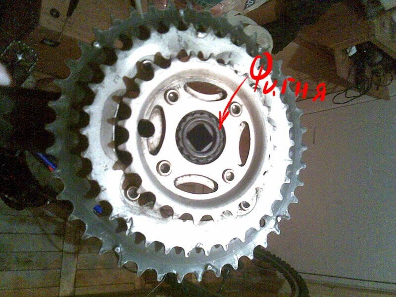

Вот, наконец снял шатун, проблема состоит в том, что средняя звеза люфтит на "фигне" (незнаю точно, как это называется). Это катастрофа? или может у меня технопаника?

Это известный глюк некоторых очень дешевых шатунов. Либо смириться, либо попробовать расклепать муть, указанную стрелкой (что вряд ли поможет: она твердая и толстая), либо менять модель.
А, есть четвертый вариант: изо всех сил затянуть болт, фиксирующий шатун на кареточном валу. Тогда дырка в мягком алюминии шатуна раздастся и, не исключено, выберет люфт. Именно так однажды было у моих знакомых.
