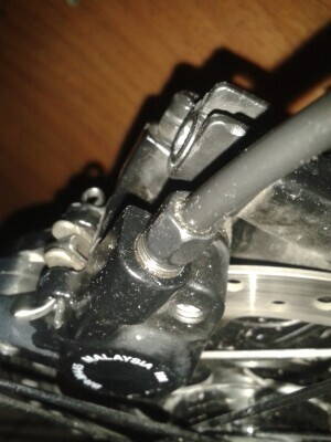

прошу помочь! потекла Гидравлика под штуцером-на калипере ! калипер Shimano вr-m445. кто сталкивался с проблемой прошу помочь !что могло вызвать что бы текли масла ?и какое решение ?поршень целый !!!!подтикает именно штуцер на калипере !
Комментарий к файлу: фото в помощь !
kl0pnaqY62M.jpg [ 335.65 КБ | Просмотров: 842 ]

кривая сборка.
Поресобрать гидролинию и течь не будет.

Саша Kherson писал(а):
кривая сборка.
Поддерживаю.
Можно попробывать подтянуть болт, аккуратно.

Похоже недотянут. Подтянуть. Но все же наверно уже воздуха хватанул. Так что все же лучше перебрать и прокачать
