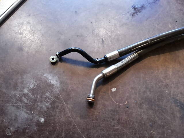

Попросил меня друг глянуть на его амортизатор, нис того ни сего под велосипедом образовалась лужа масла. Думал что там скорее всего просели уплотнения, но снявши стопорное кольцо увидел что трубка гидролинии обломана. Кто подскажет что можно с этим сделать? Поиск сервиса спеша в Украине не дал результата, вроде бы раньше ихними представителями был экстрем стайлс , может кто то может дать их телефон для связи?

С заглушкой вместо брейна ты получишь залоченный амортизатор.

Проще поискать такой на ебей или же найти человека, который запаяет трубку.

Вроде по фото трубка не обломана а выпресовалась из посадочного места.
От этого не особо легче, но может кто из кулибиных может вернуть ее обратно. Правда там давление высокое и надежды на успех маловато.
Наиболее реальным варианто тут конечно выгледет покупка с ебея.

трубка обломана, просто я притулил обломок и этого не видно. уже нашел и заказал бу гидролинию с нержавеющими штуцерами, буду пробовать делать сам, хуже уже все равно не будет :D
вопрос к знающим аналог масла 10silkoline это любое вилочное с вязкостью 10w? и еще вопрос на миллион, как прокачивать аморт с вынесеным отдельно брейном, видел мануал для аморта у которого брейн расположен на нем.

Прокачувати як завжди - знайти таке положення системи, у якому не буде мертвих точок, з яких при заповненні не видавиться повітря.

Получил гидролинию, она была с поврежденной оплеткой, о чем был предупрежден продавцом, собрал все до кучи, и оказалось что гидра пробита вероятнее всего металическим волоском оплетки. ПЕЧАЛЬ!
кто еще знает где купить такую гидру?

Собрать из 2х одну?
