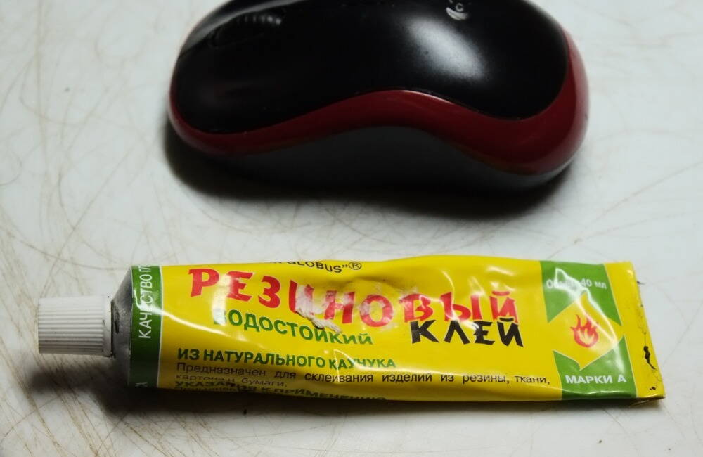

\\Global\\ писал(а):
я так понимаю красный слой должен подрасплавиться немного, и как бы врасти.
Латка не "плавится" - просто приклеевается намертво. И при попытке её потом оторвать - отрывается кусками, причем часть кусков остается на камере, а та часть, которую удается оторвать - несёт на себе кусочки самой камеры. Зверская штука, короче :) Клею я такие латки обычным клеем "Резиновый" или "Лодка" (один раз попадался "Латка" - на тюбике та же картинка, что и на тюбике от RedSun-а, но сам тюбик больше, и внутри, судя по запаху - обычный резиновый клей) - на тюбике написано "на основе натурального латекса", воняет бензином.
glue.jpg [ 170.06 КБ | Просмотров: 3496 ]
