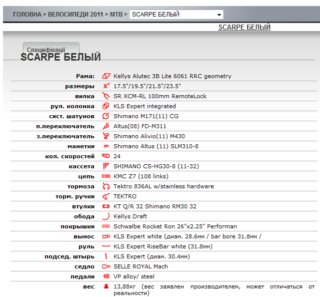

Сегодня пообнимался с машиной, результат — обод/спицы в мусор. :sad:
Теперь передо мной дилемма, какой обод выбрать. Знающие и разбирающиеся, подскажите пожалуйста:
Kellys Scarpe 2011 White
Втулки — KT Q/R 32 Shimano RM30 32
Обода — Kellys Draft
Вес: под 100кг (взвешивался 2 месяца назад, было 97кг)
Можно было бы взять и стоковые Kellys Draft, они дешевые. Но хочется что-нибудь посерьезней, покрепче, чтобы восьмерок поменьше. Экстрима и жести не будет (не тот велосипед, и велосипедист :D ), режим катания — 5 дней в неделю 20 км в одну сторону, 20 км в другую. Ямы более чем достаточно на пути следования + бордюры разных размеров. Вот и хотелось бы что-то серьезней.
Спицы думал брать DT-ные на 2,0мм, но может предложите чего интересней.
По ободу бюджет в пределах 800грн.

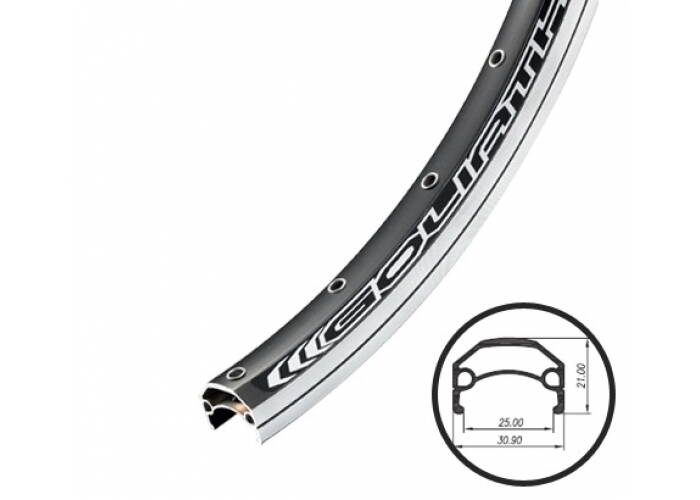

1eonid
остановил свой выбор на Weinmann GOLIATH 32H (колеса 26"). Что по ним можно сказать?

black2024 писал(а):
1eonid
Хз, именно на этой модели колеса не собирал. Теоретически (зная вайнман) - должны быть крепкими.

1eonid, спасибо.
Дополню: на буржуйском форуме парень отписался, что это были хорошие колеса, пока не повстречался с машиной :) Брал их из расчета на свой вес - 300 фунтов (~130кг).

Зарегистрирован:04.07.2014
1eonid
Наверное я ошибочно предоставил не ту информацию, т.к. спецификацию вела брал с офф-сайта. Повредил я переднее колесо, заднее в порядке. А в спецификации было заявлено следующее:
2015-06-17 10_08_33-Mozilla Firefox.png [ 41.27 КБ | Просмотров: 2080 ]
На поврежденном колесе втулка цела и имеется. Но если есть смысл ставить Quando, то какую модель посоветуешь?

black2024 писал(а):
1eonid
P.S.: обод уже жду.
Если речь только переднем колесе - смысла менять втулку не вижу. Перед сборкой очень желательно заглянуть внутрь втулки, проверить нет ли раковин на конусах и чашках, в каком состоянии шарики. Если всё ок - собирать на ней. Если нет - спицевать уже таки на новой втулке, я бы брал тогда сразу втулку на промах - причём любую, лишь бы промы в ней стандартные были. В Харькове продают дешманские втулки под эксцентрик на промах, себе такую поставил. Накат у стоковых китайских промов не супер, но они легко меняются на что-то более приличное. Лично у меня руки поменять промы не дошли, тем более что стандартные катятся вполне удовлетворительно, особенно на фоне старой втулки с квадратными шариками))
Переспицовывать заднее колесо есть смысл после того как барабан накроется, заодно и обод новый поставить. Чисто из-за подозрений, что барабан может накрыться лезть туда не стоит - как умрет, тогда и делать.
З.Ы. передняя рм-30 тоже бывает, просто я чё-то сразу про заднюю подумал, видимо потому что проблемы с ними намного чаще встречаются.
