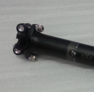

Присматриваю себе подседел у китайских продавцов. Не могу определиться с креплением седла.
Какой вариант лучше, надёжнее, удобнее в регулировке: с вертикальными винтами или с горизонтальными?
Фото прилагается.
Комментарий к файлу: вертикальный крепёж
seatpost2.jpg [ 53.81 КБ | Просмотров: 2625 ]
Комментарий к файлу: горизонтальный крепёж
seatpost.jpg [ 51.03 КБ | Просмотров: 2625 ]

Первый легче угол выдержать, второй крутить проще,
ну не каждый же день его крутить, раз в год.
Если китай карбон, то первый не брать.

второй вариант г... редкостное , нормально зажать невозможно , отрегулировать не возможно , в поездке седло задирается , пару фото моего подсидела подобного варианта :
кривые уши , кривые конуса , после 40 км поездки пошли трещины вокруг уха Изображение Изображение Изображение Изображение
никакие танцы с бубном не помогли , в конечном итоге психанул и купил б/у алю подсидел
Учитесь сами обслуживать лисапед , в лесу механиков нет. (с) KubikV

M.I.R.A.G.E писал(а):
второй вариант г... редкостное , нормально зажать невозможно , отрегулировать не возможно , в поездке седло задирается , пару фото моего подсидела подобного варианта : [spoiler] кривые уши , кривые конуса , после 40 км поездки пошли трещины вокруг уха
Я на китайском бонтреджере поменял ось и гайки, ну и зашлифовал всё наждачкой. После этого держит.

steamwork писал(а):
Ломается, или что с ними не так?
Верхняя часть из алюминия, вклеена на клей в
карбоновую трубу. Вот этот клей и не выдерживает.
2 недели назад такой поломался. Лопнул лак и
появился люфт. Труба целая, к качеству самого
карбона претензий нет (я его доламывал сам с
помощью тисков, ножовки по металлу и т.д.).
Берите в виде клюшки, у меня такой 2 года ходит.

я увидел кривость внутреней части ушей еще до катания , все притер друг к другу как клапана у авто и все равно оно не держит ( алю конса тоже были кривыми ) , вот так пошли трещины после первой поездки
задняя сторона подсидела ИзображениеИзображение
передняя сторона
во мне 75 кг. , 29" колеса с 2.25 покрышками на 2 атмосферах и подсиделу пришол северный пушной зверек за одну поездку
каждый решает себе сам играть в китайскую лотерею или не играть , мне попалась полная "№уйня , и я не советую брать подобное , если сильно хочется карбона , то только фирменный
