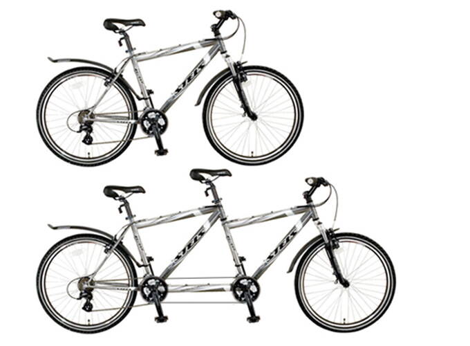

Я, кажется, начинаю определяться. Наверное, я куплю одинарный велосипед и ещё одну раму. И из двух рам сварю одну двойную.

 Заголовок сообщения: Re: Тандем
СообщениеДобавлено: 28.07.2009 11:56
Сообщения: 525
Изображения: 17
Зарегистрирован:13.09.2006
При такой конструкции рама будет не жесткой.
Нужна, как минимум, еще одна труба, которая соединит головную трубу первой рамы с подседельной трубой второй рамы.
Харьковский МТБ велоклуб
Сайт ЮСИ и ХВЗ
