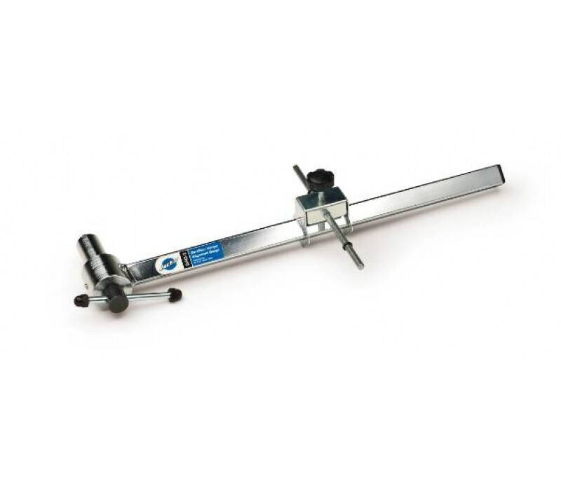

Подскажите пожалуйста, может кто-то знает, где в Харькове у нас можно выровнять "петух", который уже установлен на велосипеде специальным инструментом вот он:
http://www.parktool.com/product/deraill ... auge-dag-2
А то звонил в несколько магазинов-мастерских и мне говорят выравнивает на глаз разводным ключом.
Или если у кого дома есть, и кому не жалко дать выровнять, то подъеду куда нужно, и в долгу не останусь :wink:
Хочу правильно выровнять, чтобы "петух" был четко параллельно плоскости колеса, а не на глаз разводным ключом.

если руки на месте, то вот отличная статья Ровняем погнутый петух

Спасибо, попробую, только проблема нет у меня оси под эксцентрик лишней, а снимать с колес своих не хочу!:) Действительно хорошая статья!
А вообще хотелось бы инструментом выровнять...

Очень благодарен, искривлен был всего на 1мм в вертикальной плоскости и в горизонтальной наверно на 0.5, выровнял. Теперь переключает отлично! И наконец-то исчез противный звук!
И инструмент не понадобился!!

Специальный инструмент есть в магазине Велопланета на Руднева. если у кого будут схожие проблемы - обращайтесь

Инструмент для выполнения этой операции есть в магазине BPS, который на улице Новгородская.
Думаю, что это наилучший вариант.

Alexxxpo +1 . 1): Этож какие супер ровные нужно иметь обода. чтоб по ним ориентироваться при выпрямлении крюка !!!-> Этим Парктулом. Абсолютно убежден. что этой Парктуловской кочергой запросто можно промять резьбу в петухе (так и происходит на самом деле, но никто почему то об этом не говорит в мастерских). Проверено на новом крюке нового велосипеда :sad: Попробуй те после такой рихтовки вкрутить на место болта переклюка 10мм шпильку-оську-> Вы будете премного удивлены чудовищному люфту ЭТОЙ ШПИЛЬКИ :shock: , ибо резьбе просто пришел п..... или почти пришел Это тоже самое что и ровнять петух засунув в переклюк шестигранник на 5. В приспособе из шпилек из статьи РОВНЯЕМ ПОГНУТЫЙ ПЕТУХ, плотный зажим петуха :good: происходит с двух сторон и это практически исключает проминание и разбив мягкой резьбы в петухе :smile: , который изготовлен сами знаете из чего.

А просто зажать его в большие тиски и затянуть! И петух ровный!

Я тож так думал вначале....Увы---не получится->>Здесь нужна предельная точность до 0,5 мм..,а после ослабления в тисках петух мгновенно приобретает первоначальную (кривую) форму... он же" играет" к сожалению.. Крюк следует ровнять только с установкой на дропауте, с зажатой 4 мя гайками фиксирующей шпилькой вместо колеса.. другого способа нет...
