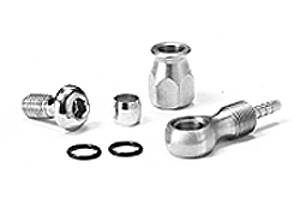

А что за универсальная законцовка? Я так понимаю их две - либо прямой штуцер, либо с кольцом - Банжо.
Но я накопал это
Набор крепежных деталей Alligator HK-HST02 для гидролинии
3a4bd31470b593cc4590ae7503711026.jpg [ 14.24 КБ | Просмотров: 7864 ]
этой штукой получается можно оконцевать любую гидролинию для моих XT M 785
для соединения с калипером.
Обратный же конец для ручки - шимановским ремкомплектом
я правильно понимаю.
