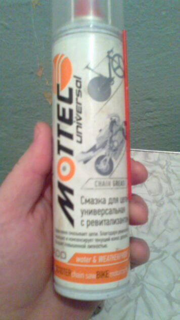

Для резьб есть фиксатор, хороший - Локтайт, или наоборот чтоб не прикипело - густую смазку, сам мажу той же что и подшипники - молибденовой или тефлонкой, конкретно производителя еще не определил для рекомендации. А вот цепь однозначно с фото, держится у меня в самых суровых условиях с каждодневными мойками вела не меньше недели.
2014-02-10-126_1.jpg [ 34.06 КБ | Просмотров: 1558 ]

Многие пишут что литол с алюминием плохой друг, хотя древние ХВЗ смазаные литолом и салидолом десятилетия назад не имеют последствий недомолвок, так что сам решай, а цепь раньше тож маслом мазал - и в результате тряпочкой не вытреш, постоит на солнышке и снова вся в масле, держится отвратительно, цепь вечно черная и как долго она будет так ходить можно самому догадаться. Спец смазки для цепей в основном жидкие изначально чтоб забираться во втулочки, потом густеют что от туда не вылазить. Стоимость баночки около 70 грн. и мне ее хватает на 3 вела чуть больше года, да и плюс цепи немного здоровей и живут подольше. Экономию считайте.
