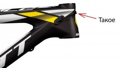

Хорумчане, выручайте!
Есть рама с внутренней прокладкой тросов. Кто знает где купить (может даже в строительном магазине) тонкую "рубашку", что бы по ней пустить тросы, а потом ее вытянуть? Это как взять обычную "рубашку" и убрать у нее оплетку и стальной каркас, а оставить внутреннюю часть (по которой скользит трос).
Заранее благодарен
Scott-Scale-700-RC-650b-Rahmenset-Modell-2013-Ausl-2694b69d9fafd8d5726f2227b6216def.jpg
Scott-Scale-700-RC-650b-Rahmenset-Modell-2013-Ausl-2694b69d9fafd8d5726f2227b6216def.jpg [ 160.97 КБ | Просмотров: 5045 ]
А смысл? Если в отверстии для троса с завода была проложена такая трубка, то убрав ее трос тупо будет стирать раму. А так невижу никаких проблем с заменой троса - главное не откусывать трос, чтобы в раму заводился запаяный край троса и он не расслоился на жилы. Ну или паяльником залудить, если трос уже обрезан.
Вы не поняли. В самой раме трос должен быть голым, но! его не проложишь потому, что это мешает сделать впрессованная каретка. Прокладка в таком случае только через очень тонкую ПВХ трубку ( как писалось выше) мне нудно именно ее и купить. Вопрос Где?

http://r2-bike.com/Power-Cordz-Liner-Nokon
http://www.bike-components.de/products/ ... 1-2mm.html
В самой раме трос голым не идёт.

Конечно колхоз, но термоусадка тонкая в качестве трубки (по диаметру и конечно не усаживая ) не пойдет?
если внутренний диаметр будет 1.5 мм, а внешний 1.8 подойдет все что угодно

так на радиорынках посмотреть надо. Может и подбереться что то.
Также заказать POWER CORDZ с помощью товарищей таскающих с bike components тут же на форуме. Чтоб самому в доставку сильно не вкладываться.
