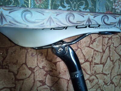

Имеется китайская реплика подсидела Bontrager race xxx lite seatpost.
Из нижних чашек одна сидит намертво, вторая вынимается. Вопрос в том, как увеличить угол наклона этих чашек? Вот инструкция производителя..

По умолчанию положение седла показано на первом фото. Оно слегка завалено назад.

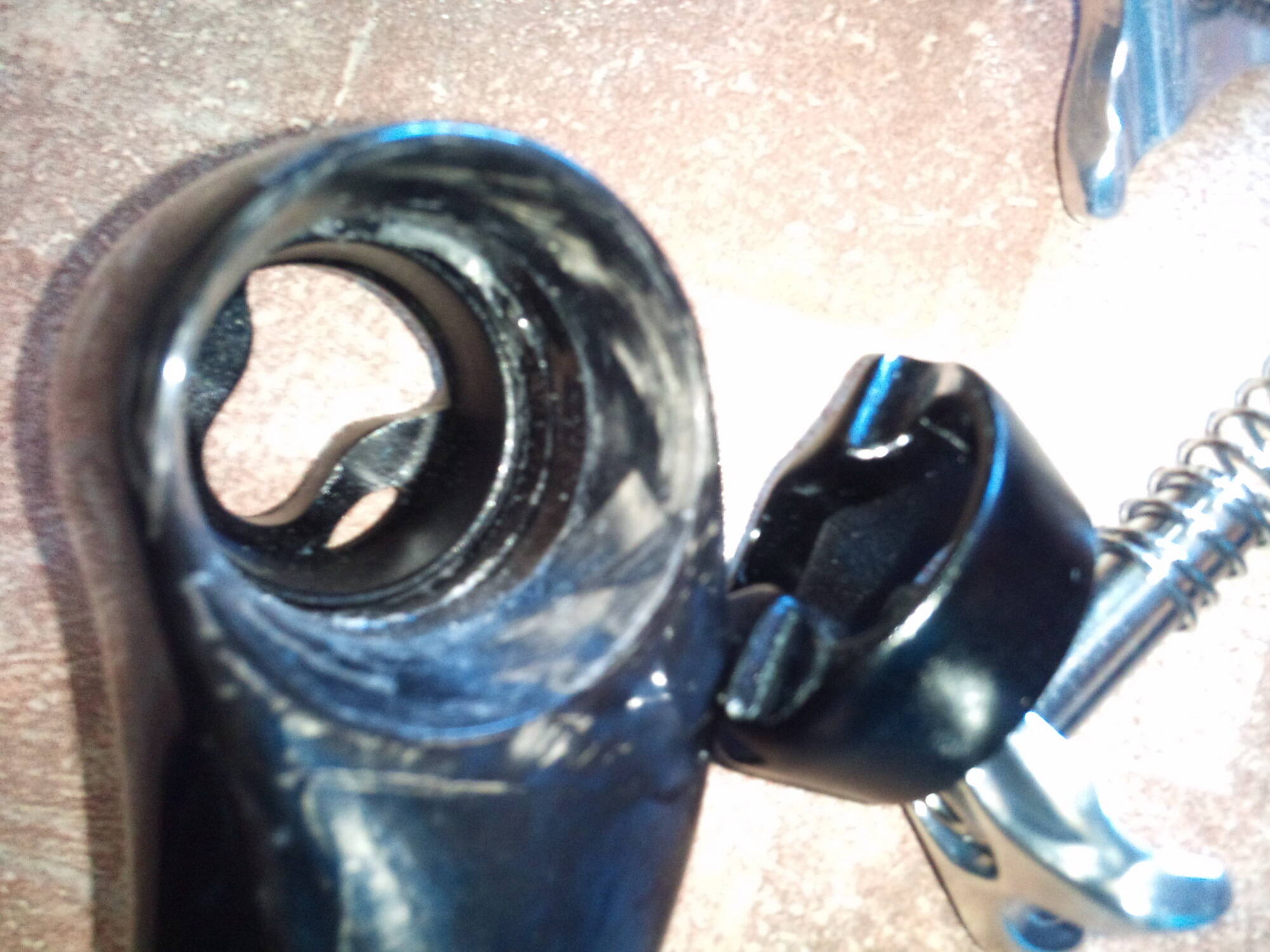

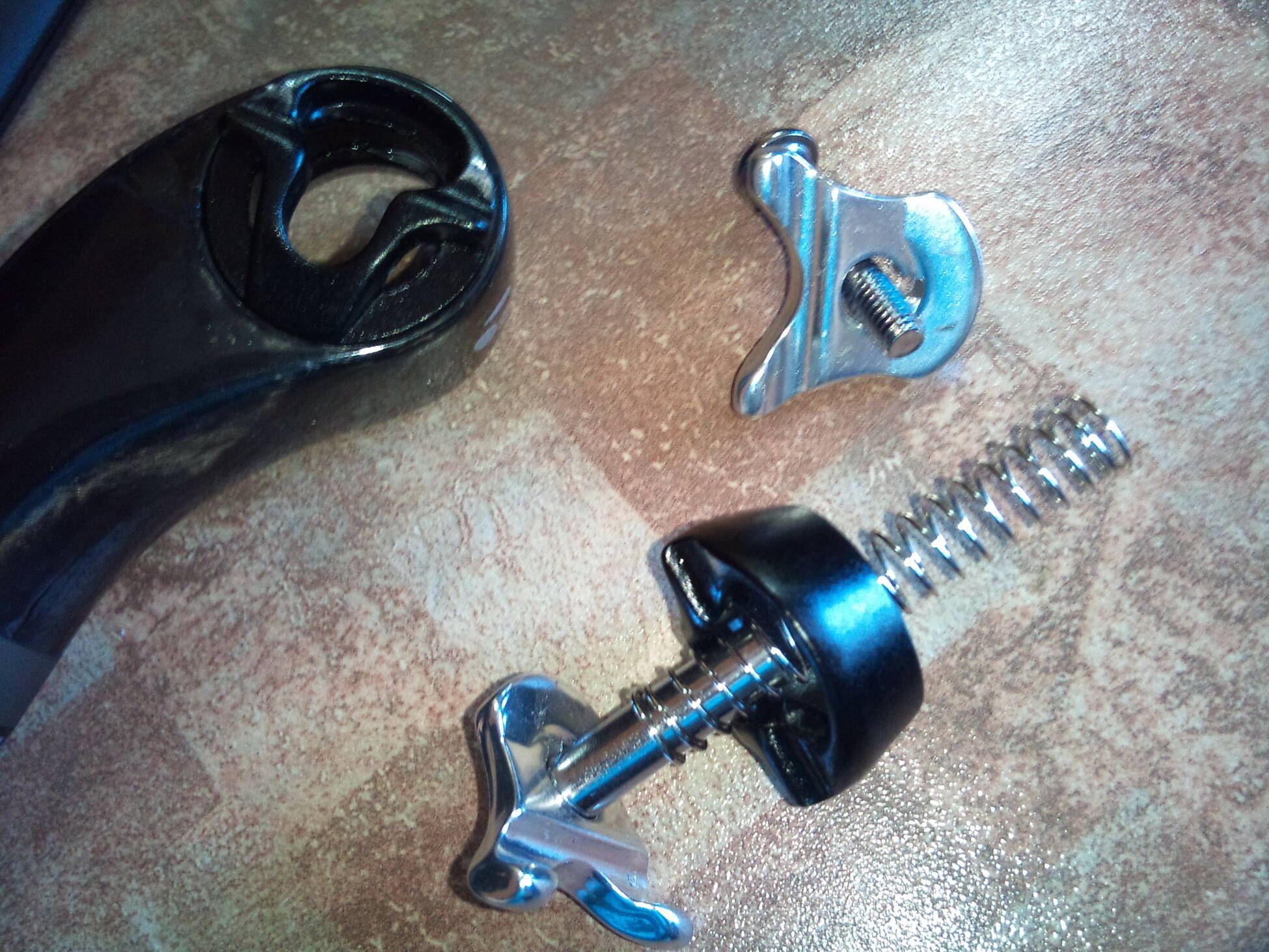

Насколько я понял, нижние чашки головки подсидела должны быть посажены на клей. Вопрос в том, какой клей лучше использовать, и как выпрессовать вторую чашку, не повредив подсидел?
Фото сего чуда ниже.

НЕ на клей, а на графитную смазку, чтоб потом можно было разобрать.
А вытащить чашку - инструкция советует шестигранник, я использовал деревянную палочку для суши - то, что было под рукой. :smile:
