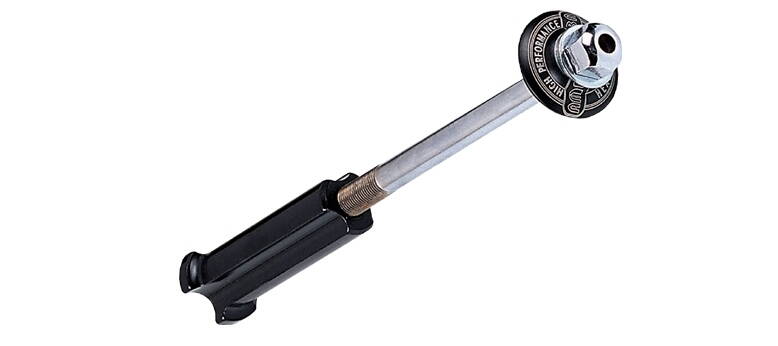

Здравствуйте, хочу изготовить якорь для вилки, кто может написать какая там резьба, и длина меньшего штыря и большего в котором сама резьба и диаметр?
и большый штырь должен туго входить?
как то так заранее спасибо) :smile:
freestyle_headlock.jpg [ 35.54 КБ | Просмотров: 3804 ]

у меня на веле такой якорь установлен, если есть время приезжай, померяешь всё что интересует) живу на студенческой

Ну, задумал человек такую приспособу. Может затянуть рулевую, а потом вытащить и кататься без неё...
Резьба там не менее М6. Длина - по вашей рулевой.
В качестве винта можно поискать готовый от старого выноса якорного типа.
Нижняя часть должна надёжно поджимать корону вилки, упираясь в начало рулевой трубы, шляпку нижней части можно выполнить на конус.
Приходилось использовать такое устройство с рулевой трубой из нержавеющей стали, по которой скользили все промышленные якоря.
Для облегчения можно использовать алюминиевый или титановый сплав...

болт будет из титана, нижняя часть алюминий, внизу сделаю даже радиус под вилку вместо конуса, делаю потому что начитался с заморочками не правильно забитыми якорями, замена итд)
спасибо! если что заеду) но думаю уже так сделаю, длину на работе померяю вилки, м6 нарежу.
когда сделаю фото выложу)

Может проще поставить цанговый "многоразовый" якорь (как для карбоновых вилок) и не заморачиваться с изготовлением.

можно вообще без якоря собрать рулевую. Протягиваешь сквозную шпильку, стягиваешь рулевую, затягиваешь вынос, убираешь шпильку.
